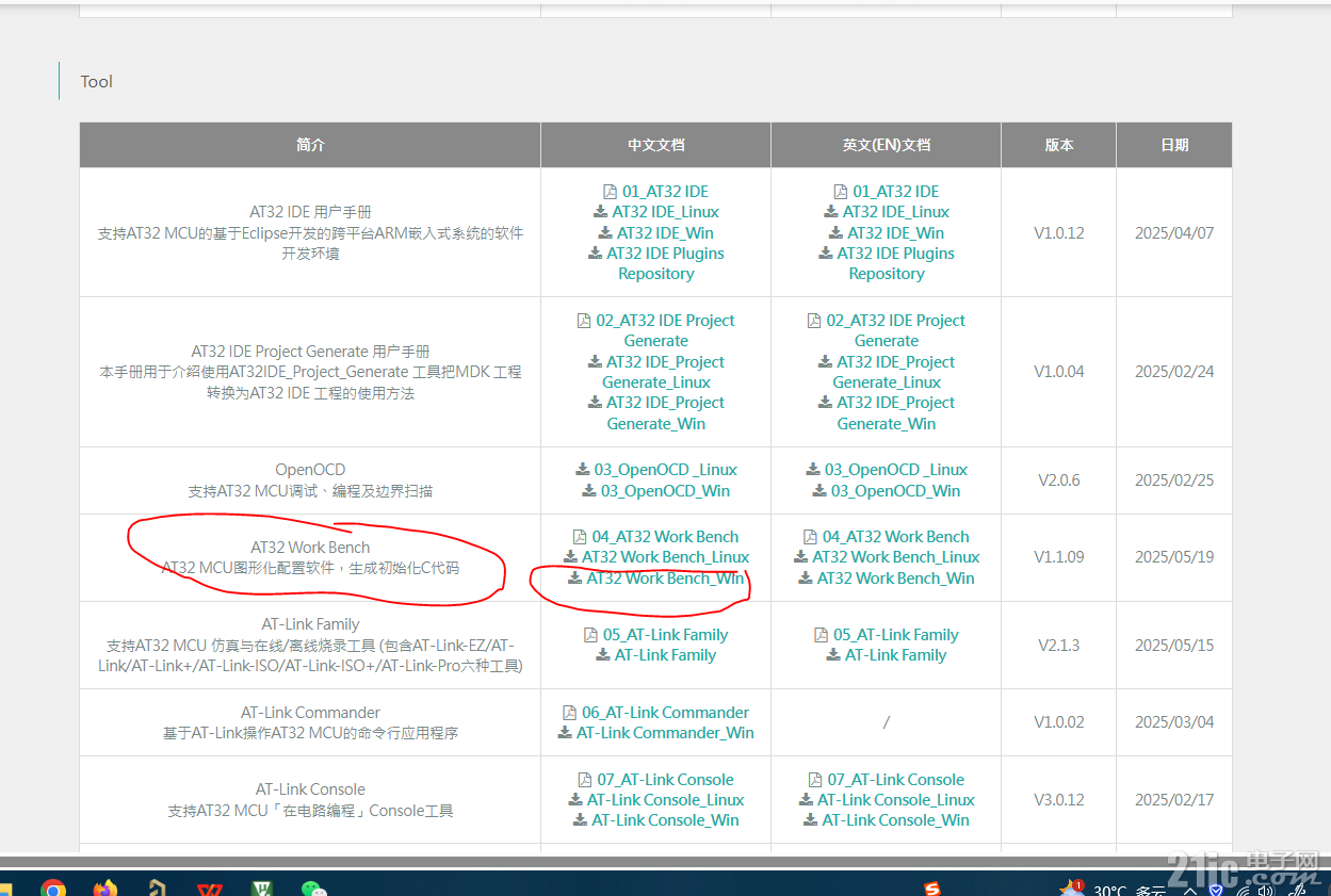

                             我们使用雅特力官方的AT32 Work Bench
                                                           1.下载位置

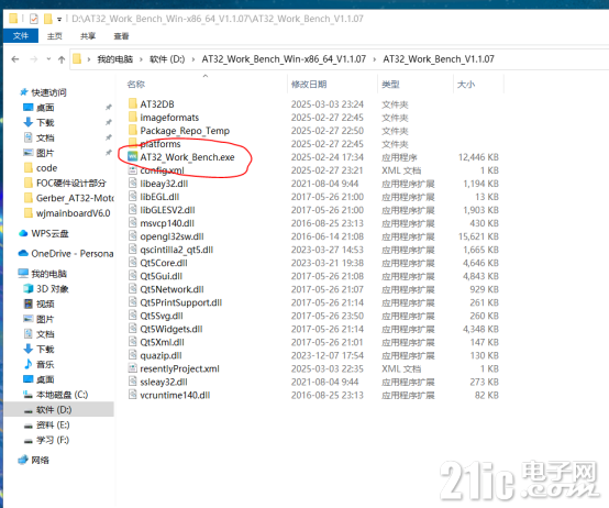

2.下载后的打开
3.下载数据包

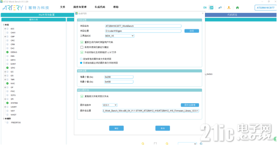

4.软件配置,GPIO配置
          5.时钟树可视化配置,可以保持默认不动
6.生成代码

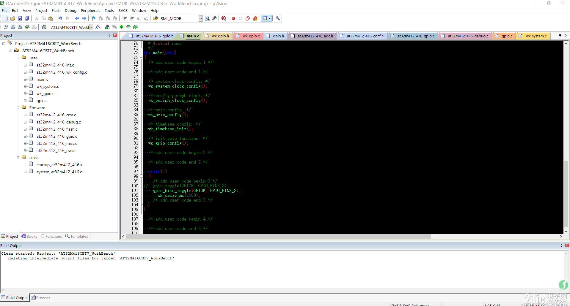

7.添加led_toggle代码成功点亮LED灯
AT32M416CBT7_WorkBench.zip
1.9 MB, 下载次数: 0
LED 源代码
