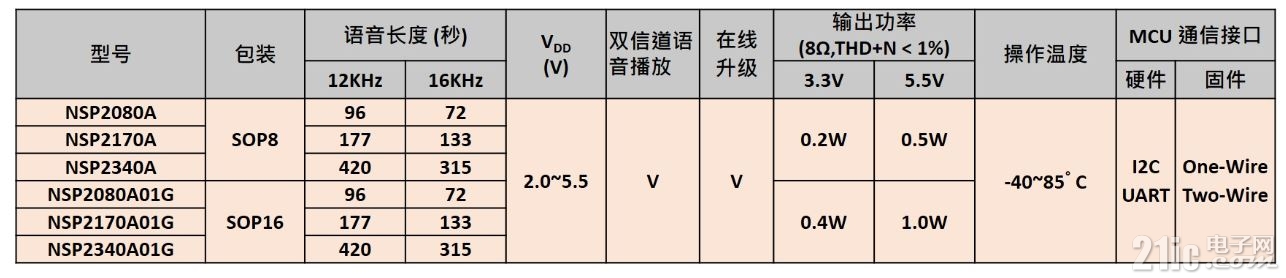

一、型号规格

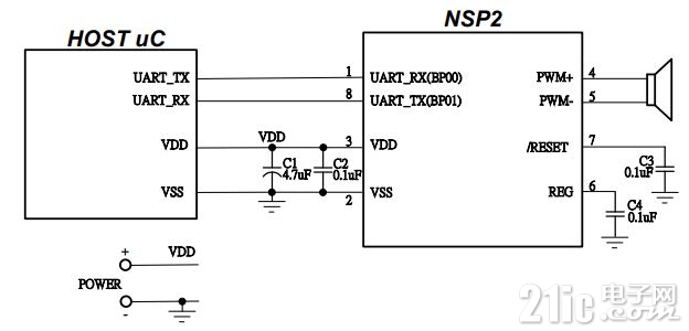

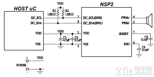

三、设计原理图
I2C Interface
UART Interface
Two-Wire Interface
One-Wire Interface
如音量不够,可以外接功放,无需低通滤波电路

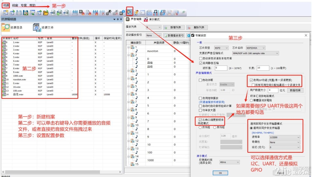

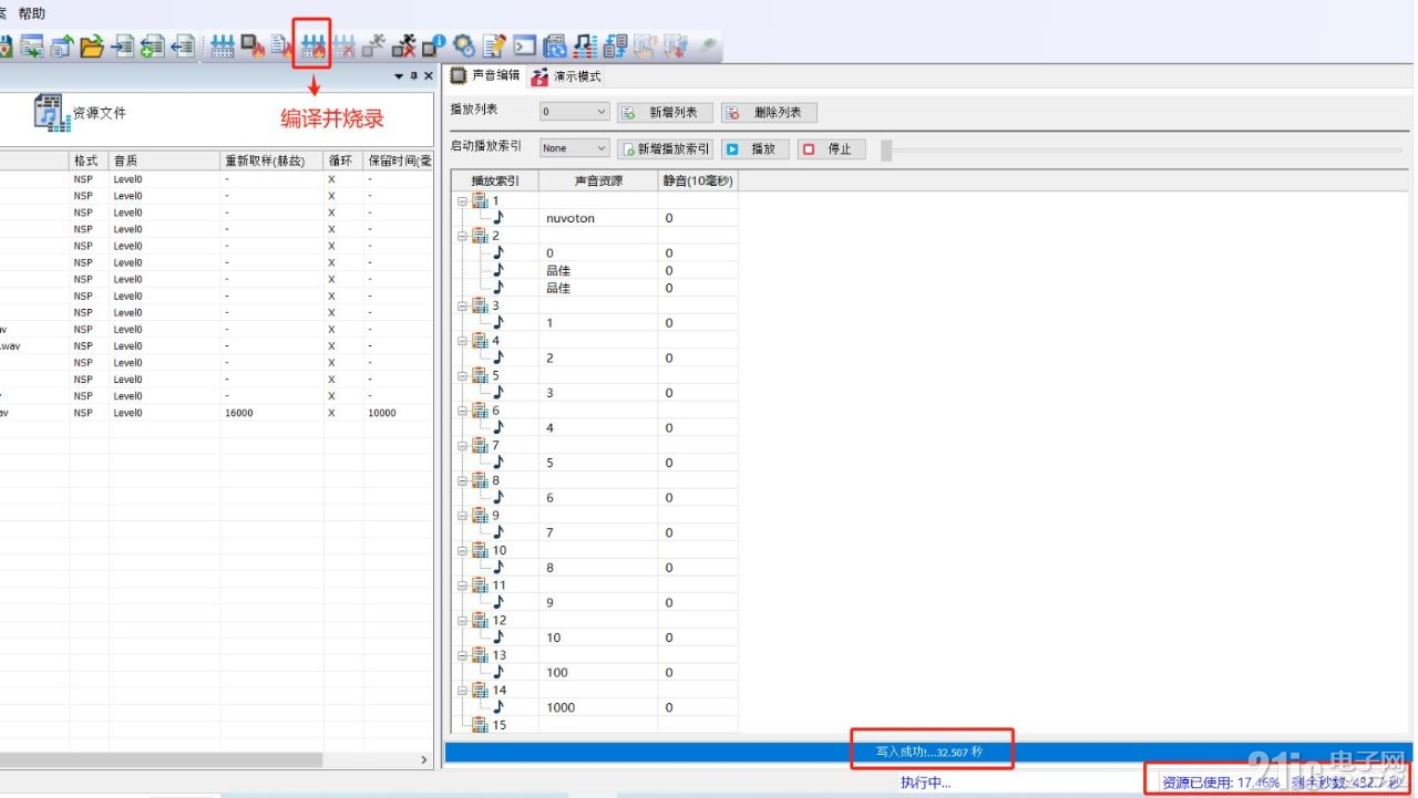

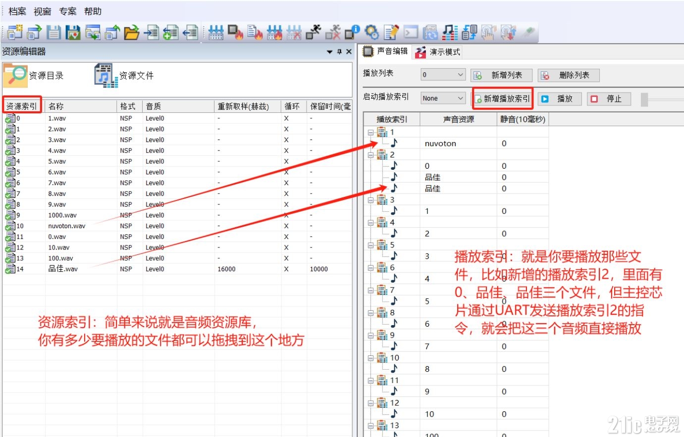

四、上位机PlayList Tool操作说明
1、打开PlayList Tool,新建工程并设定参数
2、导入音频文件,并新增播放索引
3、编译和烧录
4、打开此路径下的驱动包
5、移植到工程上,并执行播放指令

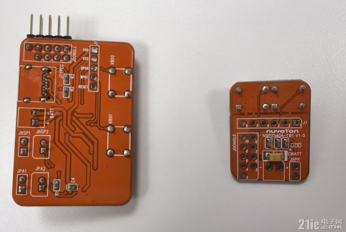

►展示板照片

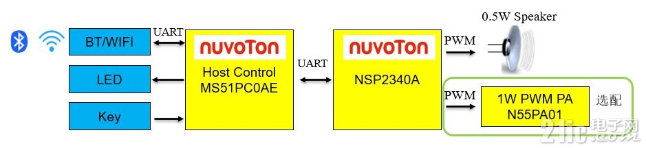

►方案方块图

►方案规格
• MCU通信接口:I2C ( Slave )、UART、TwoWire、OneWire
• 工作电压范围:2.0 ~ 5.5V
• 工作温度范围:-40˚C ~ 85˚C • 内建 Flash (语音长度 40s ~ 960s)
• 声音输出装置: 13-bit PWM (0.5W @ 5.5V)
• 支持双轨语音播放,可同时间播放背景音及语音
• 低休眠电流 ( <= 1uA )
• 支持在线升级功能 ISP (In System Program),经由主控微控制器来更新语音内容
• 内建低电压复位 Low Voltage Reset (LVR)
• 包装:SOP8、SOP14 • Flash刻录次数:100K次
