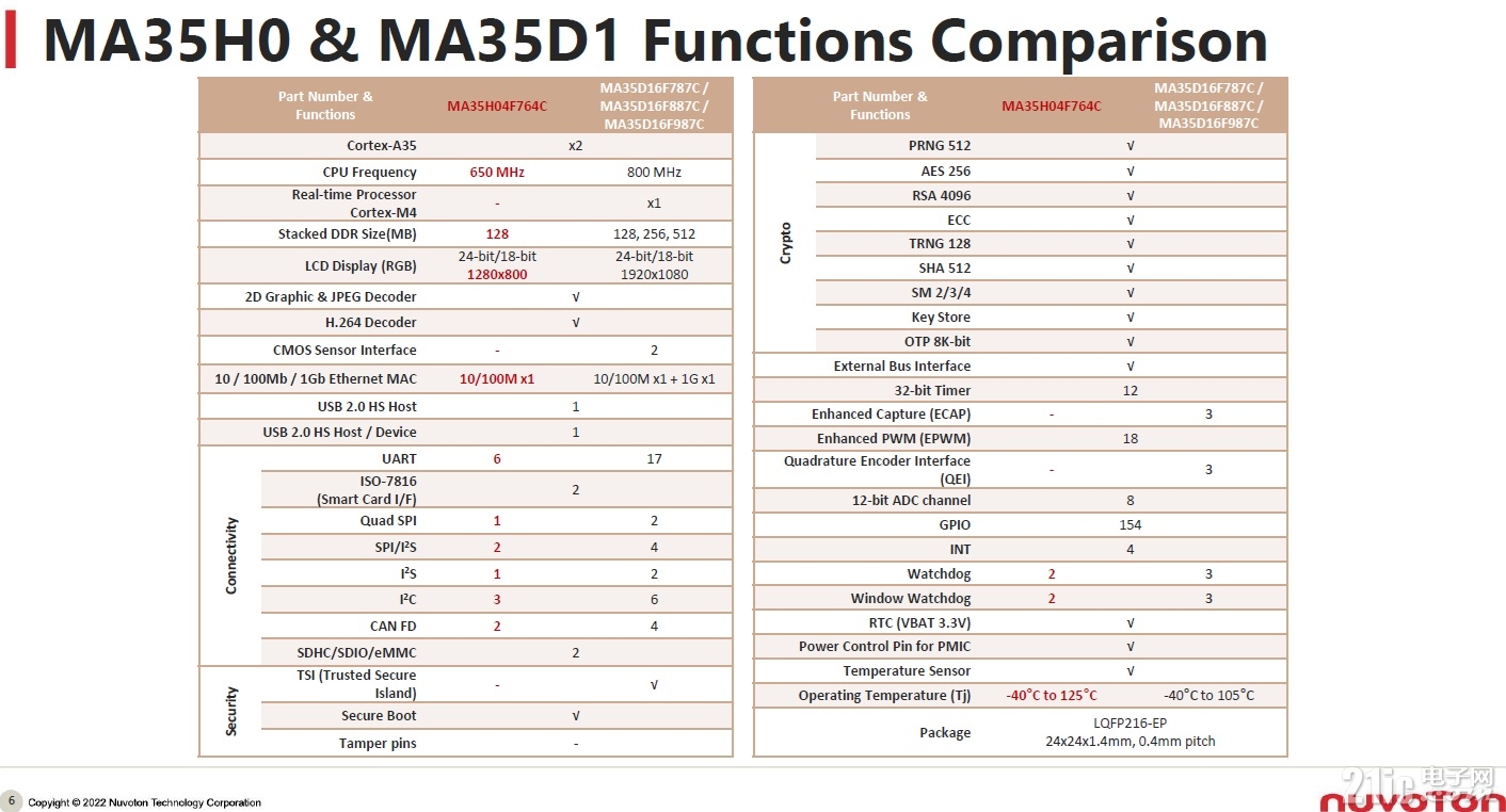

MA35H0与MA35D1的比较如下:
图二 : MA35H0 Series Features (资料内容来自新唐科技)

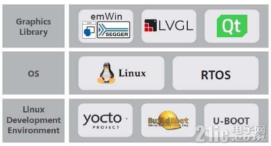

MA35H0 系列支援的各种的图形开发工具,例如:QT, LVGL, altia 与 emWin。
图三 : MA35H0 Graphics Library (资料内容来自新唐科技)

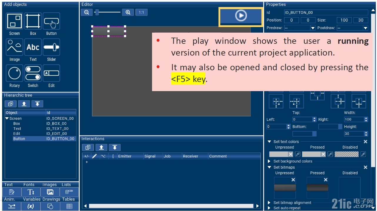

2. 设计(GUI Design):
     AppWizard V140f_634g界面中,包含了 Object(物件) / hierarchic tree(层次树) / Advanced Setting(进阶设定) / Editor(编辑) / Setting Interaction(设定交互) / Object Properties(物件属性)
     程序设计 :  Add Object → Create project → Add new screen object → Add new box object → Add new button object → Play window
      图五 : emWin设计界面 (图片内容来自新唐科技)

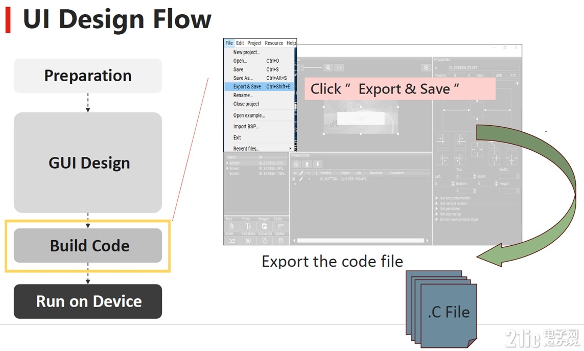

3. 建立/产生程式码(Build code) :
     利用emWin界面中的 "Export & Save ”的选项,可以将程式码存在电脑当中
      图六 : emWin设计界面 (图片内容来自新唐科技)

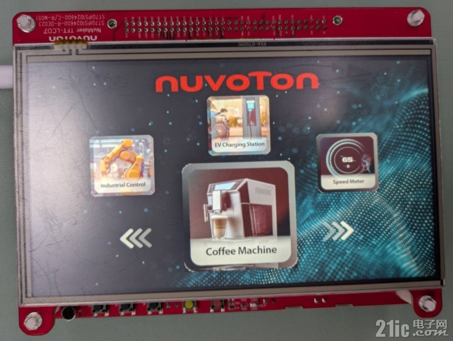

4. 平台显示确认(Run on Device) :

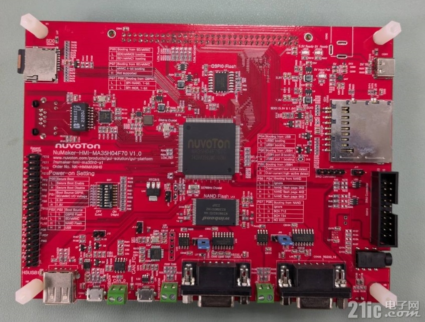

    将程式码移植到MA35H0的开发码中,并产生对应的档案,烧录于MA35H0的平台中,确认人机界面。
      图七 : MA35H0使用emWin开发的人机界面 (拍摄于新唐科技MA35H0 EVB)

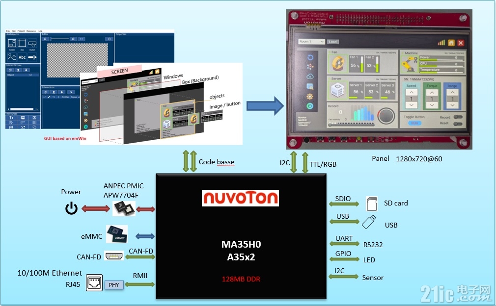

►方案方块图
