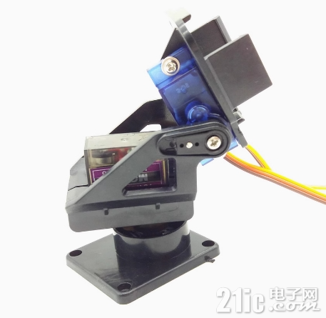

1. 舵机云台
舵机云台是一种由舵机和相应的机械结构所组成,见图1所示。由于它配有2个舵机,故可对水平方向和垂直方向的两个维度进行转动。
60906d875813f632266982929a694921
图1 舵机云台
对于舵机来讲它是一种位置伺服性驱动器,主要适用于需要对角度进行调节的变化环境。其工作原理是:控制信号由接收机的输入通道进入信号调制芯片,从而获得直流偏置电压。因其内部有一个基准电路,可产生周期为20ms,宽度为1.5ms的基准信号。经直流偏置电压与电位器的电位比较,从而获得电压差的输出。在该电压差的正负输出到达电机驱动芯片后,就决定了电机的正反转。在电机转速一定时,通过级联减速齿轮可带动电位器旋转,使得电压差为0,来使电机停止转动而获得相应的摆角。
对于不同的舵机来讲,有着不同的角度范围,如90、180及360度。
对于180度的舵机,其导通时间与摆角的关系为:
0.5ms----------------0度
1ms -----------------45度
1.5ms----------------90度
2ms -----------------135度
2.5ms ---------------180度
由于舵机的工作周期为20ms,换算成频率来说就50Hz。
通过对PWM占空比的调节,就可产生相应的摆角。

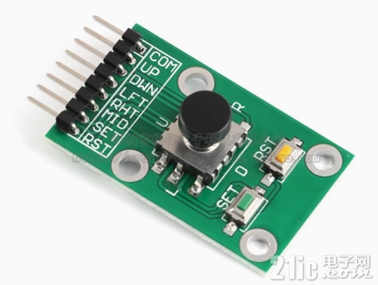

3. 五向导航按键模块
为在良好的随动情况下,控制云台的摆动,可采用五向导航按键模块来进行人机交互,即通过左右键来控制水平方向的摆动控制;而上下键则控制垂直方向的摆动控制;中心键则是让云台复位到中心位置。在摆动控制过程中,每触动一次按键,就会发出一个沿转动方向的摆角移动脉冲。
向导航按键模块的外观如图2所示,相应引脚的作用见图3所示。
c1d675669e61c95619c378651add745e
图2 五向导航按键模块
21f1fe745abd150edf3e7c9fde5f284a
图3引脚作用
636d104b6a8f5d4c298eeb2c36e1bfe1
图4 器件连接

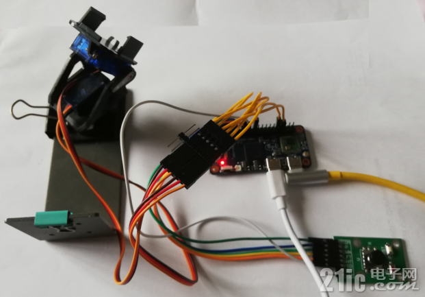

在BPI-CanMV-K230D-Zero开发板上,实现云台的随动性操控。
1)按键状态检测
五向导航按键模块的引脚连接关系为:
LEF------GPIO3
RHT------GPIO4
UP ------GPIO5
DWN------GPIO6
MID------GPIO2
将所用引脚设置为输入模式的语句为:
  1. fpioa.set_function(3, FPIOA.GPIO3)
  2. Pin1 = Pin(3,Pin.IN, pull=Pin.PULL_UP, drive=7) //L
  3. fpioa.set_function(4, FPIOA.GPIO4)
  4. Pin2 = Pin(4,Pin.IN, pull=Pin.PULL_UP, drive=7) //R
  5. fpioa.set_function(5, FPIOA.GPIO5)
  6. Pin3 = Pin(5,Pin.IN, pull=Pin.PULL_UP, drive=7) //U
  7. fpioa.set_function(6, FPIOA.GPIO6)
  8. Pin4 = Pin(6,Pin.IN, pull=Pin.PULL_UP, drive=7) //D
  9. fpioa.set_function(2, FPIOA.GPIO2)
  10. Pin4 = Pin(2,Pin.IN, pull=Pin.PULL_UP, drive=7) //M
  11. print(pin1.value())

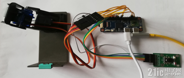

经测试,键控操作下其输出信息如图5所示,说明按键的判别处理是正确的。
fee84b333ba359abffdb46f7134488d2
图5 输出信息
b486e7af593022cc9bfeeaa402dfa14b
图6 运行状态
