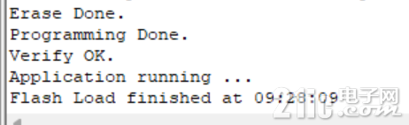

F070程序能够正常编译,能够正常下载。如下图
但是不能仿真,点击仿真后出现cannot access target的错误
