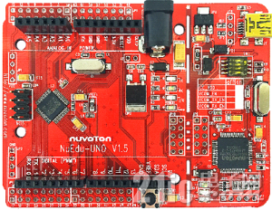

新唐 NuMaker Uno 开发板是使用新唐 MCU 作为微控制器的一个 Arduino 兼容的硬件。它的功能可以扩展 Arduino 的插件。用户可以使用 Arduino 的 IDE 来开发他们的应用程序,并可充分利用大量的公开范例。
NuMaker Uno 是一个特别的开发工具,用于新唐™Cortex®-M0 系列的用户透过其可以开发并容易验证该应用程序。其目的是提供一套开发及学习的平台,具有ADC,PWM,I²C,SPI等外围功能,用户可以设定不同功能的 NuMaker Uno 开发工具包,也可根据用户需求增加外设功能的开发工具包,易于使用,并且还提供开发所需的灵活性。该 NuMaker Uno 包括两个部分:开发板和 Nu-Link 的调试器/程序设计器。随着 NuMaker Uno 包括 NU-Link,使用者不需要额外的 ICE 或调试设备。
