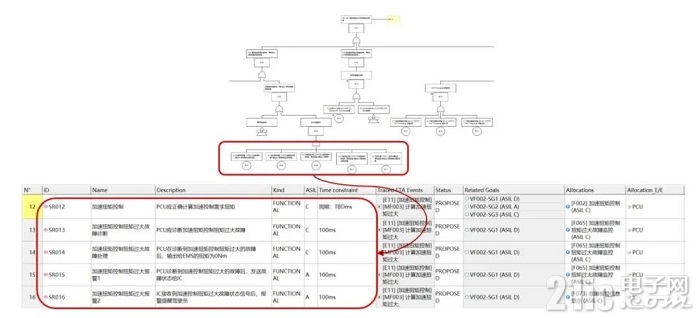

       功能安全的可追溯性,主要体现为架构-需求-安全分析之间的追溯和不同层级之间需求的追溯。

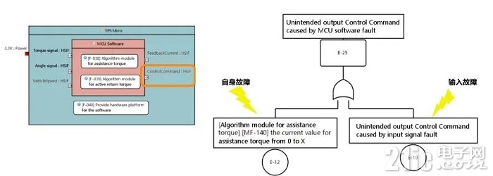

       针对架构-需求-安全分析之间的追溯,需要在开发过程中形成追溯闭环,以系统阶段的开发为例,在确认了初始系统方案之后,会对系统方案进行安全分析,来找出当前系统方案中可能存在的故障,通过Medini Analyze工具进行FTA/FMEA分析(以FTA为例)即可实现架构与安全分析之间的追溯;
       得到FTA的分析结果之后,Medini Analyze工具通过基于每一个底事件进行安全机制的设计覆盖与需求的导出,从而实现安全分析与需求之间的追溯;
        得到系统阶段的安全需求之后,Medini Analyze工具通过对需求的分配,可以将安全需求分配给当前系统方案中的各个模块,即可实现需求与架构之间的追溯,从而最终实现架构-需求-安全分析之间的追溯闭环。

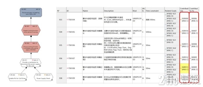

        功能安全的核心思路就是不同层级之间需求的传递与追溯。针对需求的追溯,Medini Analyze工具通过添加需求列表属性或者绘制需求关系图来实现。

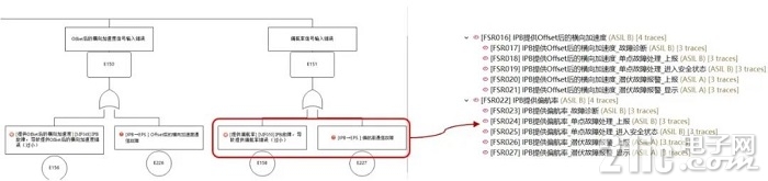

1) FSR与TSR的自动生成
       基于功能安全FSR与TSR的开发流程,通过对Medini Analyze工具的二次开发,实现FSR和TSR的自动化生成。概念阶段通过FTA安全分析的结果,即可自动生成FSR列表;系统阶段则通过安全机制设计描述即可自动生成TSR列表。

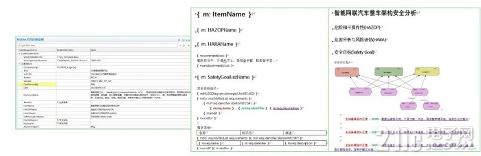

2) M2Doc输出的定制化功能安全报告

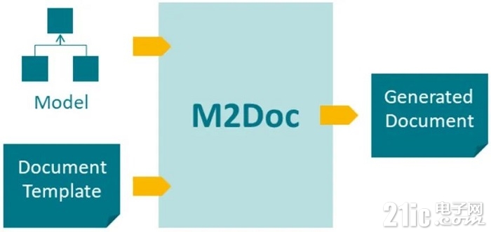

       M2Doc是一种用于自动生成定制文档的工具,它提供了一种灵活且强大的方法来创建各种类型的文档,包括报告、规范、用户手册等。
       用户可以轻松地定义Medini Analyze输出报告的格式和内容,从而实现高度定制化的功能安全报告生成。根据用户的需求定制功能安全报告模板,包括插入图片,表格生成,目录生成等等。
