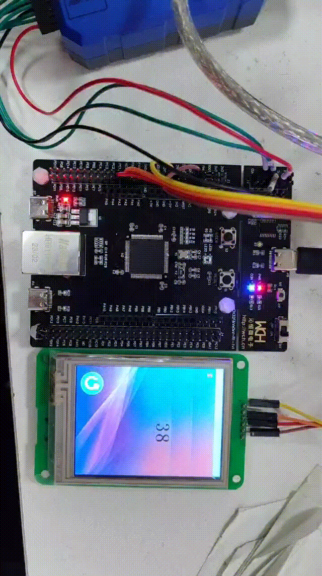

  在CH32单片机中,串口接收数据时的经常使用的方式就是使用CH32的串口中断的方式,即串口每次接收到一个字节时候,就会产生串口中断,将接收到数据放到接收数组内,同时清除标志位。这种接收方式比较简单,之前的学习记录中也尝试过该接收方式,这种接收方式比较浪费CPU的资源。在串口通讯中,经常会遇到接收不定长的数据,这时候没有必要采用上述方式进行数据的接收处理,对串口接收中断的处理中,再到中断处理函数,CPU需要执行很多的程序,频繁的中断为CPU的运行增加了不少的负担,也可能会出现接收出错的情况,而且不确定接收数据长度时,也不确定处理函数应该何时进行处理。
  为了解决上述问题,我们尝试使用CH32串口的空闲中断与DMA接收数据,即开始CH32的空闲中断时,告知CPU本次接收数据完成了,可以进行下一步骤的处理;当然串口中断判断的依据,我个人的理解就是:使用串口与DMA接收字节数据时,当串口检测到在1-2个字节通讯时间内,串口没有接收到数据时,就会判定串口空闲了,使用DMA将数据拷贝到其他数据内进行处理即可。

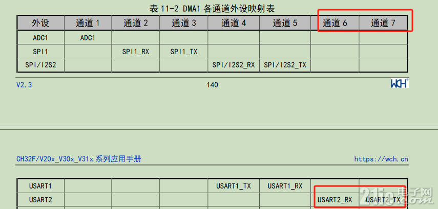

三:串口2所使用的DMA通道如下:3.1 查看串口2使用的DMA通道
这里看到USART2的RXD和TXD,这里使用的是DMA1的通道6和通道7.当我们使用串口2的DMA发送和接收功能后,我们就不能再使用该通道下的其他复用功能了。3.2 串口2的配置过程:

4.5 测试发送的代码如下:
  1. /***********************************************************************************************
  2.   * [url=home.php?mod=space&uid=247401]@brief[/url]   SendTestData(char ID)
  3.   * @param   切换图片
  4.   * @retval  无
  5.   * [url=home.php?mod=space&uid=187600]@author[/url]  聪聪哥哥
  6.   * [url=home.php?mod=space&uid=895143]@version[/url] V1.1.0
  7.   * [url=home.php?mod=space&uid=212281]@date[/url]    7-10-2025
  8. *************************************************************************************************/
  9. void SendTestData(char ID)
  10. {
  11.          SendBuffer2[0] = 0x5A ;
  12.          SendBuffer2[1] = 0xA5 ;
  13.          SendBuffer2[2] = 0x07 ;
  14.          SendBuffer2[3] = 0x82 ;
  15.          SendBuffer2[4] = 0x00 ;
  16.          SendBuffer2[5] = 0x84 ;
  17.          SendBuffer2[6] = 0x5A ;
  18.          SendBuffer2[7] = 0x01 ;
  19.          SendBuffer2[8] = 0x00 ;
  20.          SendBuffer2[9] = ID ;
  21.          SendDataToUSART2(10);
  22. }

六:实物验证:
使用DMA的方式驱动串口屏,也是很方面,而且制作的秒级定时器,实现数据的加减,历时2天,终于调好了DMA的发送和DMA的接收,在调试过程中,开始使用的串口中断的方式,后来为了优化CPU的响应速度,修改为DMA的发送方式,在速度上得到了提升,而且系统也是更加的稳定,
在遇到问题时候,多看看官方的手册还是有帮助的。
在本贴中,对串口的DMA发送时候,判断一下DMA数据种是否正在有数据输出,当数据为空时,在进行放松,防止打断正在发送的数据。
