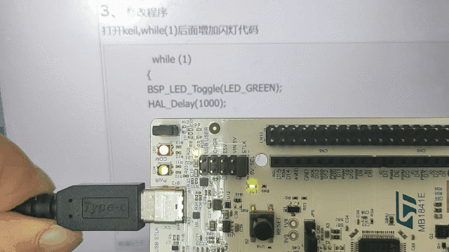

二、建立第一个程序

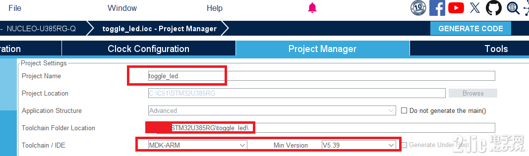

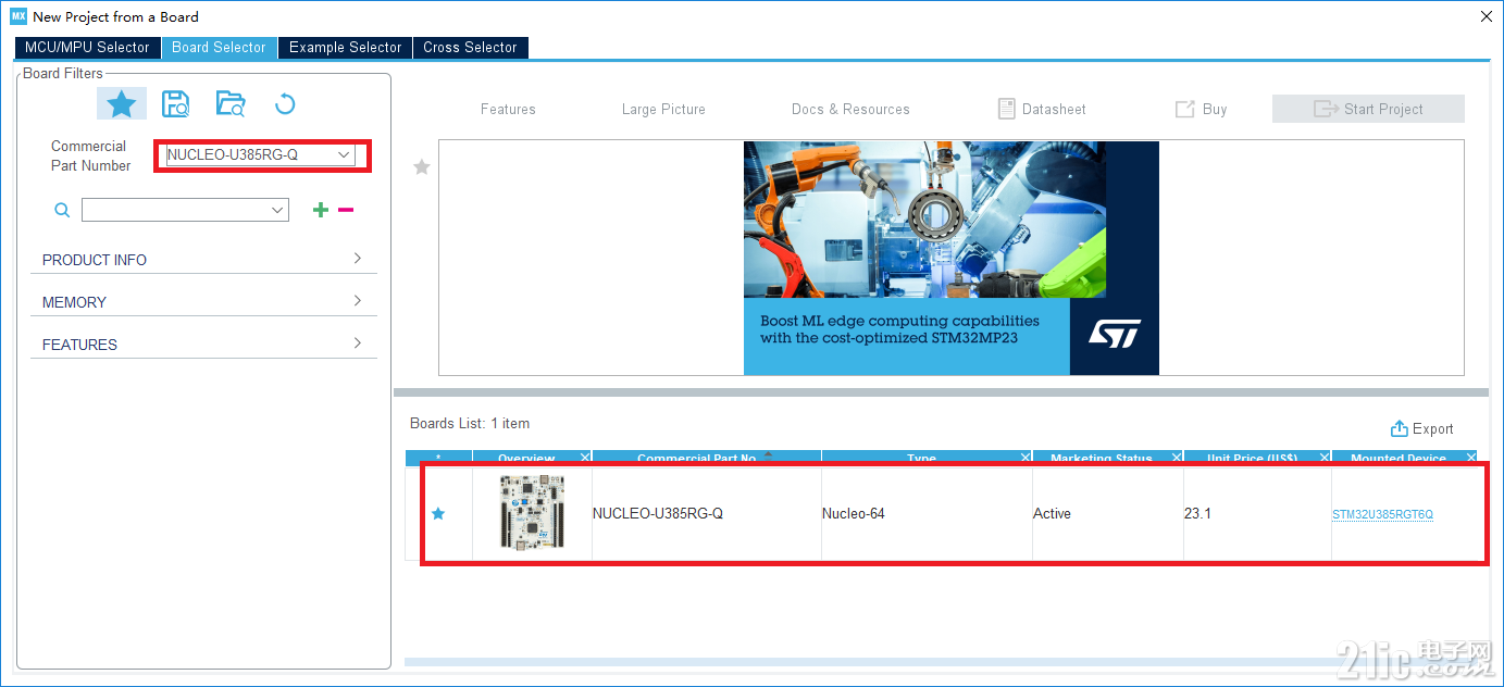

STM32CubeMX中
1、选择基于开发板NUCLEO-U385RG-Q
2、按照缺省条件建立工程,并保存为toggle_led
3、修改程序
打开keil,while(1)后面增加闪灯代码
  1.   while (1)
  2.   {
  3.                 BSP_LED_Toggle(LED_GREEN);
  4.                 HAL_Delay(1000);
  5.     /* USER CODE END WHILE */
  6.     /* USER CODE BEGIN 3 */
  7.   }
4、运行

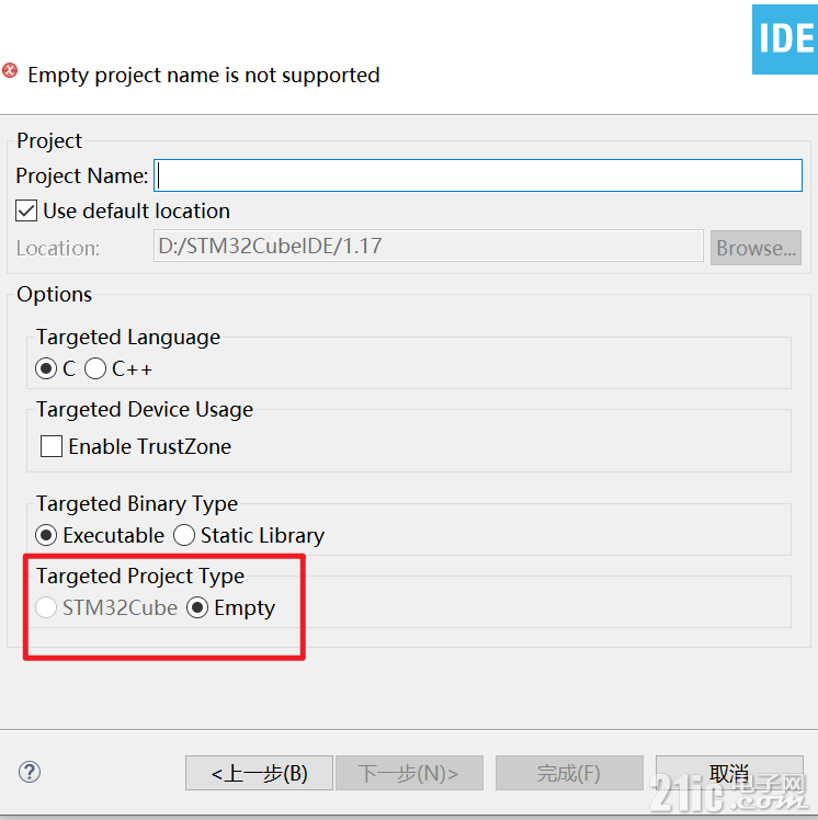

老哥,使用IDE建立过工程吗?
782816877710f25ffa.png 这个选不了Cube,啥原因
 楼主| sujingliang 发表于 2025-7-17 10:34 | 显示全部楼层
LiuDW091 发表于 2025-7-16 17:30
老哥,使用IDE建立过工程吗?
这个选不了Cube,啥原因
我一般使用STM32CuteMX建工程。使用STM32CuteIDE很少。
LiuDW091 发表于 2025-7-17 11:51 | 显示全部楼层
我找到原因了,PACK包不对,下的1.0版本的,需要升级,需要1.1或1.2版本的才行
