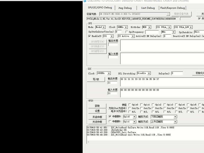

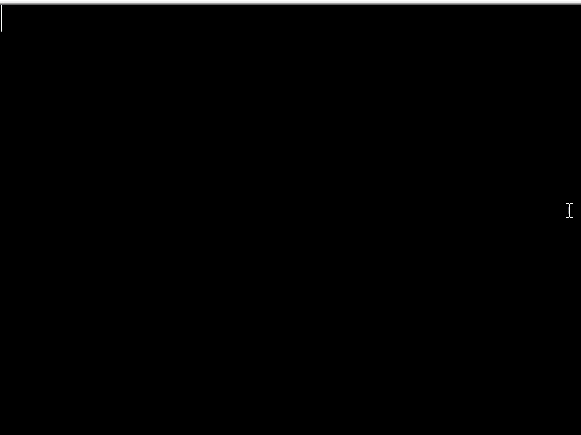

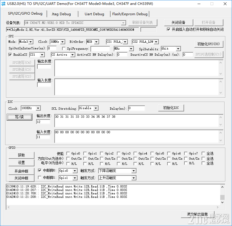

也可以利用沁恒提供的上位机
三、运行效果
1、使用PYTHON脚本
2、使用CH347上位机
