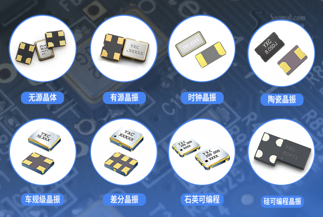

华秋商城晶振专区
希望以上分享内容可以帮助大家,晶振种类繁多,无源晶振、有源晶振、时钟晶振、陶瓷晶振、车规级晶振、差分晶振、石英可编程、硅可编程晶振等等,大家到华秋商城按需选择,今天的分享就这么多。下次有机会再细说每一种晶振的特点和使用注意事项吧。
