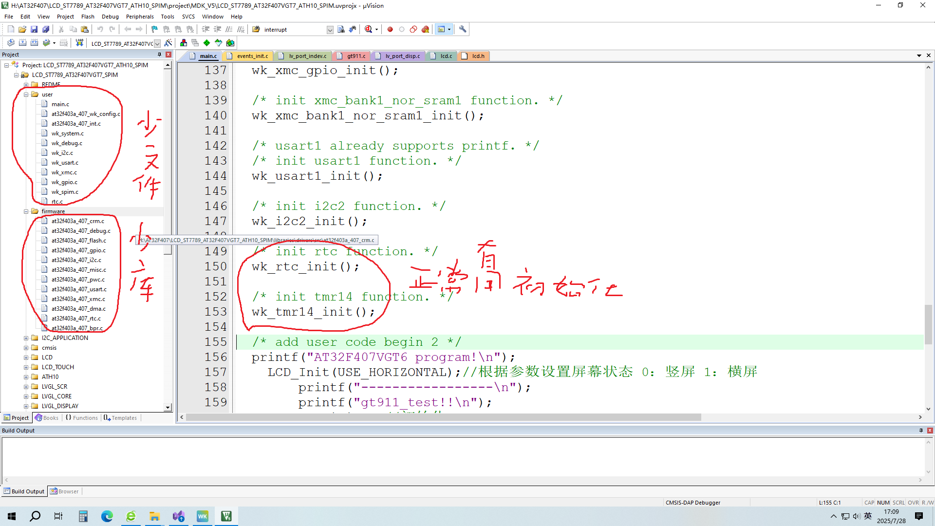

发现一个问题,自动生成的工程里面,之前添加的在USER文件夹的文件被删除了,之前都没有碰到这样的事情,之前用RTC自动生成了 wk_rtc.c文件,但后面再添加TIMER14后就把 wk_rtc.c删除了,而且自动生成的wk_tmr.c文件也没有被自动添加到USER文件夹中,但是在MAIN函数中却正确添加了如下两个初始化函数  /* init rtc function. */
  wk_rtc_init();
  /* init tmr14 function. */
  wk_tmr14_init();
最后点击打开工程时就出现上面的没有KEIL5IDE的链接

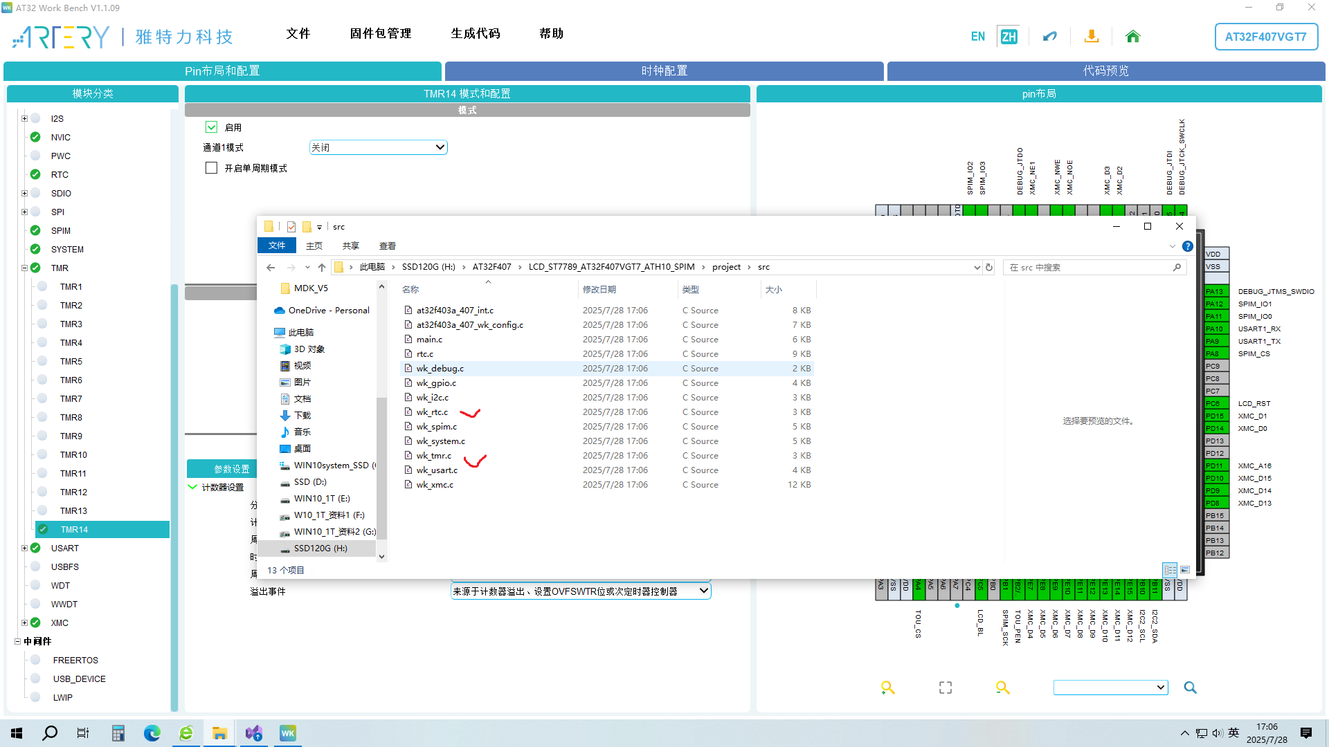

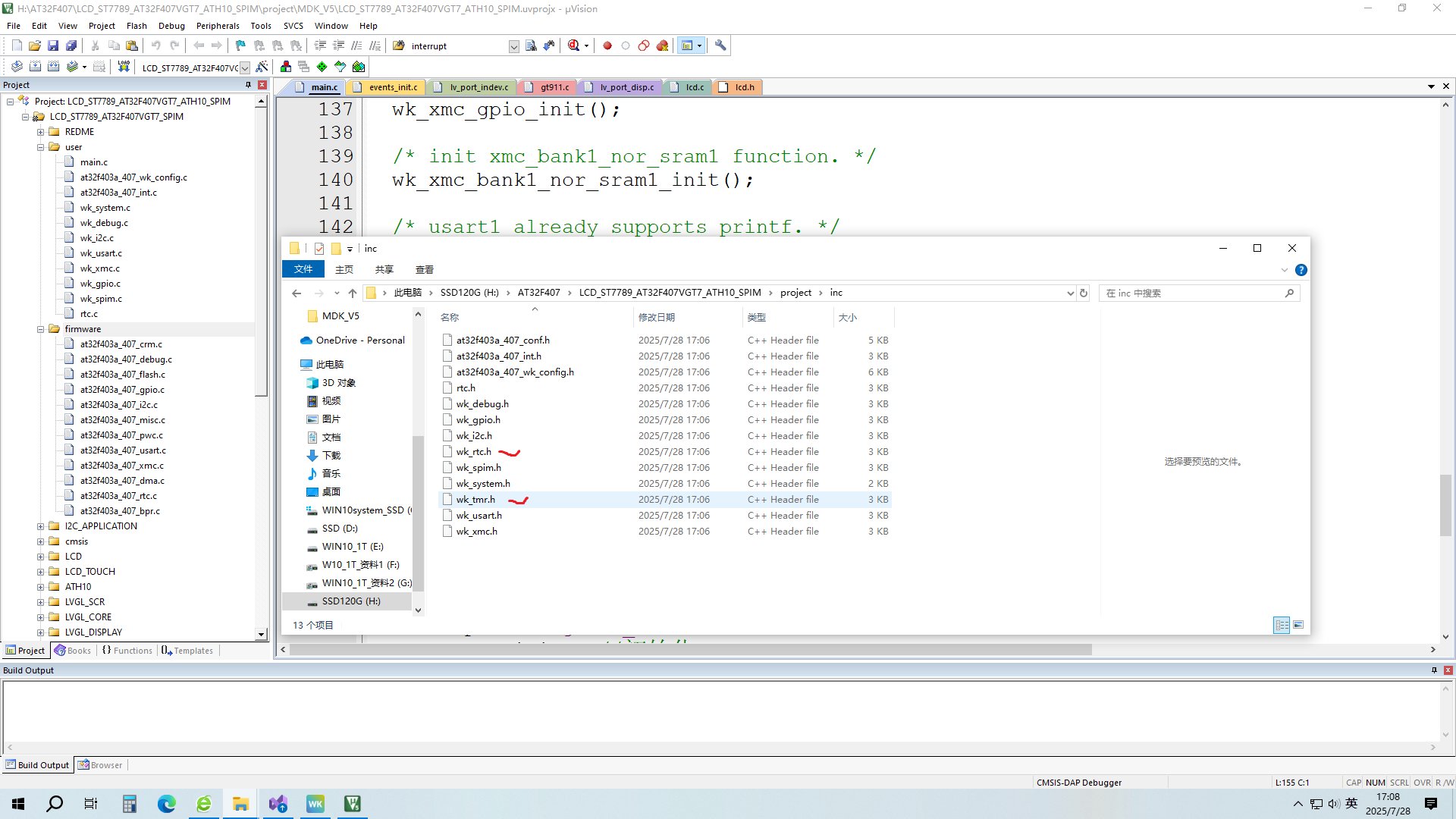

 楼主| tototm 发表于 2025-7-28 17:02 | 显示全部楼层
muyichuan2012 发表于 2025-7-28 11:50
生成代码工程后,先不要直接打开项目,点击打开文件夹,然后在文件夹里再打开生成的keil工程试试。
请问这 ...
可以正常打开KEIL和相关工程,就是之前USER下的文件莫名其妙的被删除了,如上个回复,本来之前的wk_rtc.c被删了,刚生成的 wk_tmr.c文件没有正确添加到USER文件夹下,而只是放在了生成的目录下,但MAIN主函数下面却被正确添加了  wk_rtc_init();wk_tmr14_init();两个初始化函数AT32_Work_Bench版本为最新1.2.00和1.1.09都试过

muyichuan2012 发表于 2025-7-28 17:15 | 显示全部楼层
可以正常打开KEIL和相关工程,就是之前USER下的文件莫名其妙的被删除了,如上个回复,本来之前的wk_rtc.c ...
是否你中途关闭了RTC外设?
另外,重新生成工程后,最好关闭一下Keil,有可能keil没有更新到新加载的配置。
