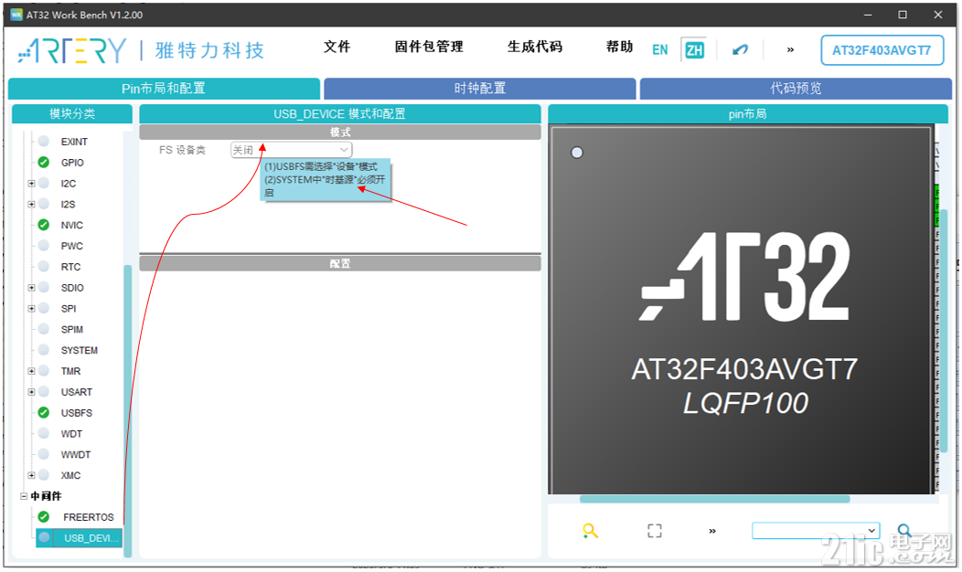

1. AT32_Work_Bench 如果同时使用USB和freeRTOS就无法选择USB类型, 这个应该有个显式的提醒, 不是每个用户都很熟悉,

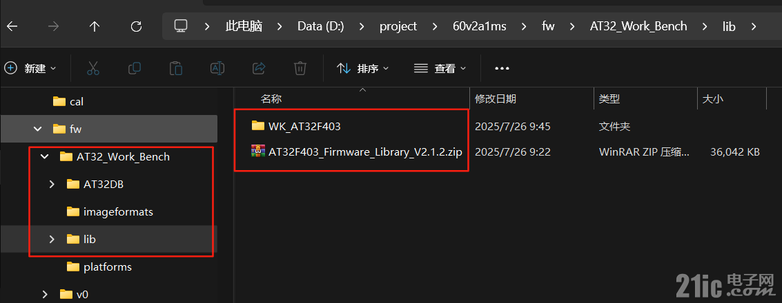

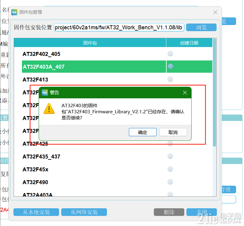

2. AT32_Work_Bench 现在又碰到开始可以产生代码, 关了之后又找不到Firmware_Library在哪里, 无论本地安装还是网络安装, 提示安装成功, 但就是找不到lib, 浪费用户很多时候, 产生不必要的挫败感.
这硬盘上的lib目录都在
 楼主| octman 发表于 2025-7-26 13:54 | 显示全部楼层
找到原因了, 是选择型号不对: AT32A --- AT32F 一字之差
是可以同时使用的,主要是要去开时基。如下图,目前是鼠标放上去会有提示,后面会加一个图标,客户也可以点击图标查看提示。
是的,如您所讲这里没有问题的,需要注意F403A 和A403A差别,容易混淆,不要选错。
