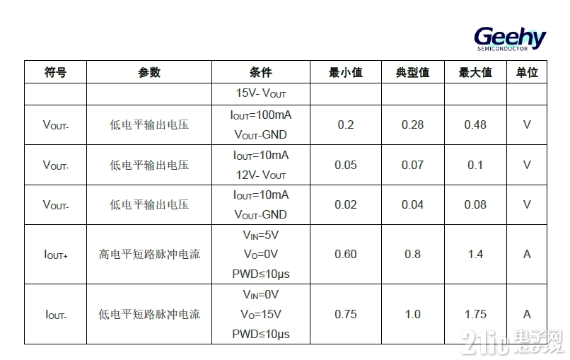

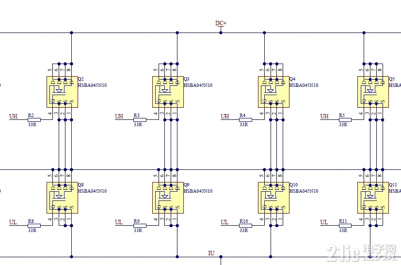

      我们做马达驱动无法避免要面对各种场合各种应用,有高压、低压、大电流、小电流等,针对不同的应用,我们需准备不同的软硬件来匹配。有些器件如功率管、gate driver等厂家设计时能承受的功率(过电流)比较小,可能是市场定位或技术限制原因吧,在小电流的MOSFET我们可以采用多个MOSFET并联的方式来实现大电流MOSFET的效果。
    采用MOSFET并联设计可以减小热量集中在一个MOSFET上,在大电流的应用里,散热效果由于单管。但是问题来了,如果我们采用多个MOSFET并联使用,这时候每个MOSFET导通及关断都需要一定的电流,导致我们的gate driver GHD3440的驱动能力无法满足n个功率管同时工作。

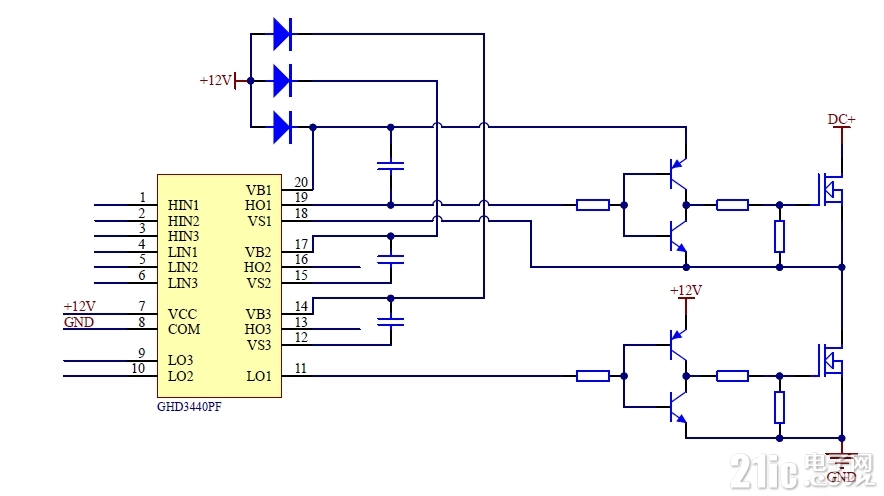

      这时候我们可以在GHD3440输出增加三极管推挽电路(也可以使用MOSFET),这样也可以满足在大电流的场合下使用。
     设计时需注意:1、下桥臂驱动参考电平是GND;2、上桥臂驱动参考电平是输出口,并且三个上桥臂输出相对独立。电路设计时需注意。
