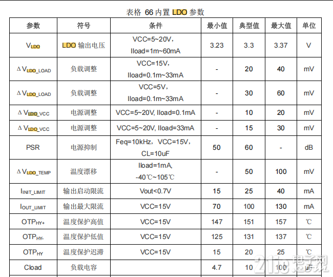

由上可知LDO核心供电
   - 主要功能是为MCU核心提供恒定的低电压电源(通常3.3V),因此需要规避外部负载对核心电压的干扰。
   - LDO输出引脚未被占用,仅允许接入指定的耦电容,严禁连接其他负载。

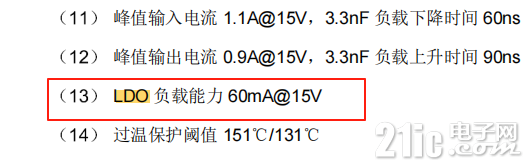

2. 低功耗设备供电
   - 通过手册内容解读得知,LDO也可适用于驱动耗能极低的外设(例如HALL传感器、低功耗通信接口等),确保总负载电流不超过LDO的承载范围(通常≤60mA)。
   - 必须保证外设电压与LDO输出电压一致,且功耗变化微小。

2. 承载能力限制
   - 内部LDO的承载能力有限(通常≤60mA),若系统总电流(MCU及外设)接近或达到最大值,必须使用外部LDO独立供电。这个根据手册的值自然制知道LDO的驱动能力。

1. 始终依据芯片手册的电气参数,明确LDO的输入/输出电压范围、最大输出电流等关键指标。
2. 在复杂系统中,优先选用外部LDO为外设供电,保留内部LDO专为核心供电。
3. 若需复用内部LDO供电,必须通过实验验证负载瞬态响应和温升是否满足标准。
