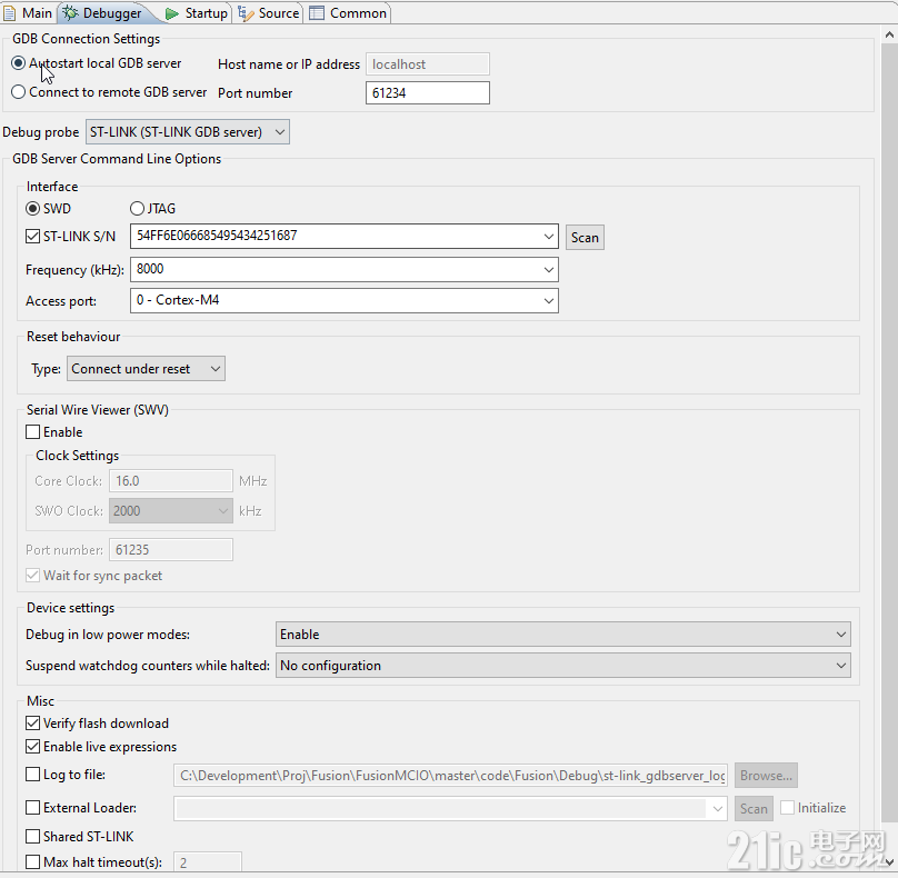

实时表达式功能无法正常工作。使用实时表达式功能在调试过程中查看一些全局变量,但当添加这些变量并运行程序时,只能看到一个空白区域,偶尔会闪现一个0。这就像是在闪烁一样。
我已经检查过调试器设置,认为配置是正确的。

全局变量若未在程序启动时初始化,其值可能为随机值或0,导致调试时显示异常。
elephant00 发表于 2025-8-4 15:18 | 显示全部楼层
更新调试工具和IDE至最新版本。
stormwind123 发表于 2025-8-4 16:14 | 显示全部楼层
编译器优化级别设置过高可能导致未被显式使用的全局变量被移除,从而在调试时无法查看。
probedog 发表于 2025-8-4 18:14 | 显示全部楼层
调试器与芯片连接不稳定?
cr315 发表于 2025-8-4 18:17 | 显示全部楼层
检查调试器连接线是否完好无损,连接接口是否松动。
duo点 发表于 2025-8-4 19:18 | 显示全部楼层
检查程序中是否存在内存访问冲突或越界访问的代码段。
duo点 发表于 2025-8-4 20:19 | 显示全部楼层
查看调试日志。
classroom 发表于 2025-8-4 21:15 | 显示全部楼层
调试工具或IDE可能存在bug或配置问题。
jcky001 发表于 2025-8-4 21:16 | 显示全部楼层
建议降低编译器优化级别。
flycamelaaa 发表于 2025-8-4 23:16 | 显示全部楼层
程序中可能存在内存访问冲突或越界访问。
