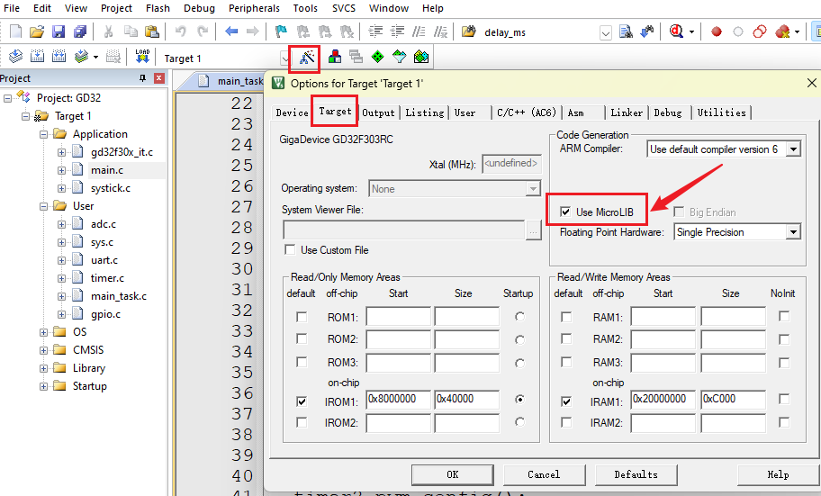

dffzh 发表于 2025-8-5 15:02 | 显示全部楼层
chongen 发表于 2025-8-5 14:18
1 没有效果,点仿真按钮KEIL卡死
2 没有复位(应该是根本没有启动)
1、在配置里勾选“Use MicroLIB”试一下,没有效果的话,也可以先勾选上:
2、屏蔽delay_1ms(1);试试:
打赏榜单
chongen 打赏了 3.00 元 2025-08-05
已帮坛友解决,问题原因是在程序中使用了printf函数,但是却没有包含keil的微库,或者对于printf函数没有进行重定向操作,勾选“Use MicroLIB”即可解决。  发表于 2025-8-5 15:08
