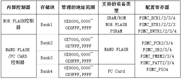

 楼主| 正点原子 发表于 2013-1-25 18:19 | 显示全部楼层
从上图可以看出,FSMC总共管理1GB空间,拥有4个存储块(Bank),本章,我们用到的是块1,所以在本章我们仅讨论块1的相关配置,其他块的配置,请参考《STM32参考手册》第19章(324页)的相关介绍。
       STM32的FSMC存储块1(Bank1)被分为4个区,每个区管理64M字节空间,每个区都有独立的寄存器对所连接的存储器进行配置。Bank1的256M字节空间由28根地址线(HADDR[27:0])寻址。
       这里HADDR是内部AHB地址总线,其中HADDR[25:0]来自外部存储器地址FSMC_A[25:0],而HADDR[26:27]对4个区进行寻址。如表18.1.2.1所示:
表18.1.2.1 Bank1存储区选择表

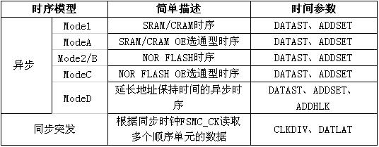

对于异步突发访问方式,FSMC主要设置3个时间参数:地址建立时间(ADDSET)、数据建立时间(DATAST)和地址保持时间(ADDHLD)。FSMC综合了SRAM/ROM、PSRAM和NOR Flash产品的信号特点,定义了4种不同的异步时序模型。选用不同的时序模型时,需要设置不同的时序参数,如表18.1.2.3所列:
表18.1.2.3 NOR FLASH控制器支持的时序模型
在实际扩展时,根据选用存储器的特征确定时序模型,从而确定各时间参数与存储器读/写周期参数指标之间的计算关系;利用该计算关系和存储芯片数据手册中给定的参数指标,可计算出FSMC所需要的各时间参数,从而对时间参数寄存器进行合理的配置。
