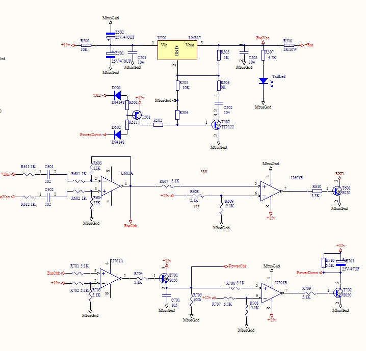

最近由于项目的需要,自制MBUS主控一套。
以前没做过,第一次,大家一起来探讨!
发下原理图

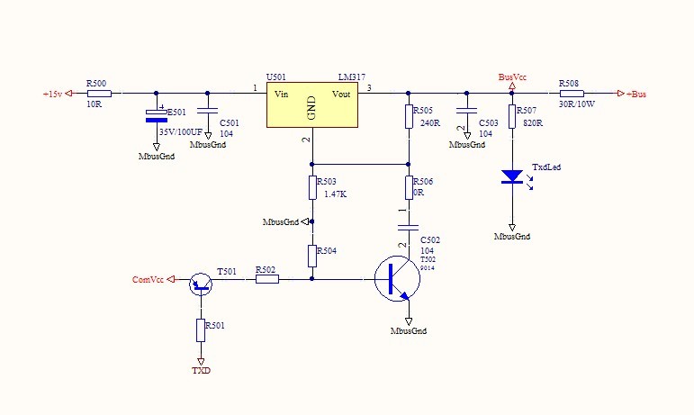

发送:
实验证明:C502不能加,必须短路。发送电路才能输出理想的方波信号!
接收:
//---20130830---修正
此电路,不用,采用下面的接收电路!
目前正在制版中,等待调试发现问题并解决问题!
yesiqi 发表于 2013-6-25 13:04 | 显示全部楼层
看看吧,我们一直用的芯片,想节省成本,这个电路我见过的,还有一个比你更复杂一点

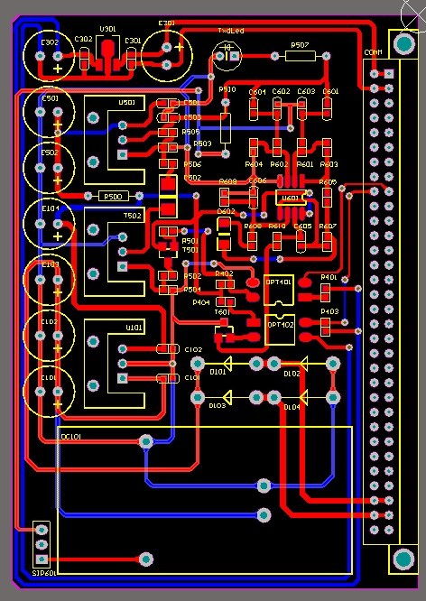

PCB 今天投板,回板后,边调试,边解决问题!

这个电路就是我公司现在集中器的电路,基本上差不了多少。但是有些问题没有处理:比如短路、过载如何处理。

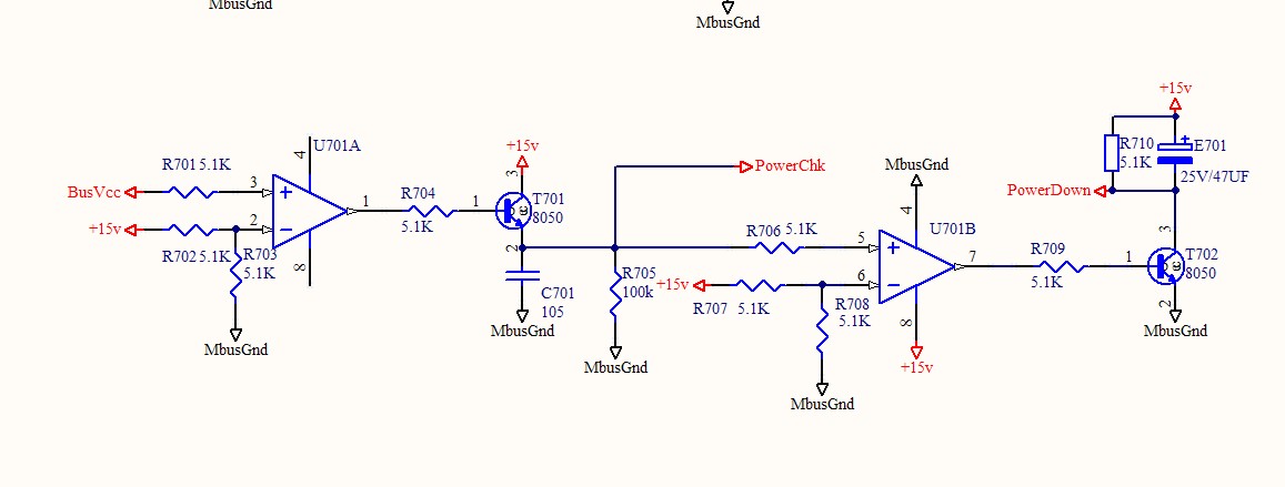

过流以及短路保护
楼下图
 楼主| 雁舞白沙 发表于 2013-8-29 16:48 | 显示全部楼层
过载和短路保护
PowerChk输出过载信号,仅用作指示,暂时不切断MBUS电源
PowerDown 在过载延时一定时间后,拉低317控制端,电源降落在1.27V采样电阻为30R,电流限制在50毫安内!
另外:PowerDown外接 磁保持继电器,实现完全断电!非故障状态下:继电器正向电压,闭合,故障下继电器电压反向,继电器断开!
电容E701在此是加速电容,用于瞬间提供大电流给继电器!

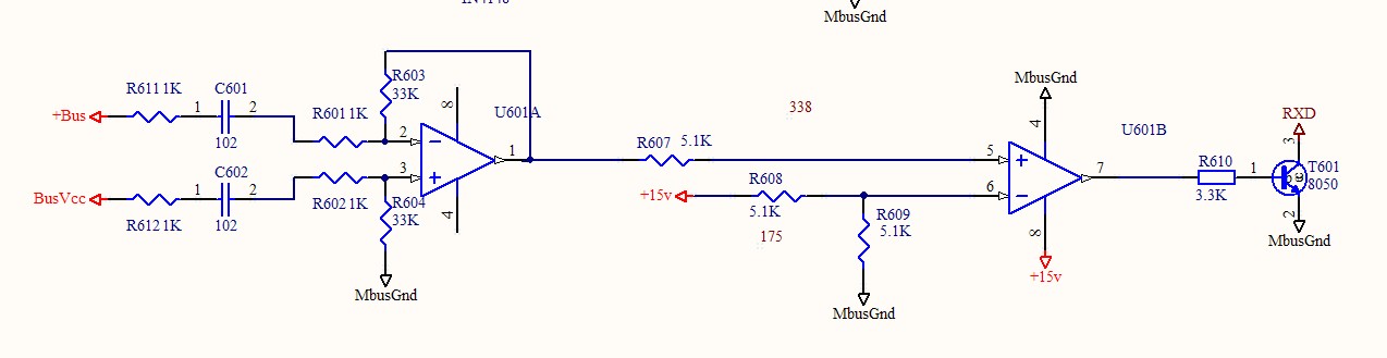

 楼主| 雁舞白沙 发表于 2013-8-30 07:35 | 显示全部楼层
聊聊接收电路:
R611+C601 耦合电路,这个大家应该都知道。我的目的是取交流信号,这样总负载可以达到317的理论值,当然必须要有特大号的散热器
U601A 是差分放大33倍,输出到U601B,经过比较输出方波信号!
为何不使用第一次发的电路是因为:RC滤波电路要调整参数,无法做到波特率的全适应,通过比较电路,这个就很方便了!
实际应用:负载1A (假负载接的电阻),可以正常抄收表计。不接负载,同样可以抄收。
以上电路有个难点:负载如果再大,放大倍数必须减小,否则超出工作范围。放大倍数减小,表计的信号就不能采集到!
故此必须考虑采用两路接收放大,一路是大倍数,一路小倍数,方可完成重载和轻载,完全接收!
以上是愚人所见,望海涵!

你这个电路问题很多啊,317的构架注定速度不能太快,也就2400bps,,也无法支持任意拓扑结构,只能总线型连接。2400bps你用交流差分放大器,误码码问题会严重。你最好好好做一下长线实验很多问题会暴露出来。
其实TI那个MBUS电路很经典,就是太复杂,因为他考虑了抗共模干扰,所以他的电路和220V混走都没问题,保持了总线电流的稳定,通过反馈,降低了采样电阻的发热。所以温度不会太高,即使在重载下。不过为了低成本国内都省掉了,只要有功能就行。

 楼主| 雁舞白沙 发表于 2013-10-5 22:18 | 显示全部楼层
ddv520 发表于 2013-9-25 21:19
你这个电路问题很多啊,317的构架注定速度不能太快,也就2400bps,,也无法支持任意拓扑结构,只能总线型连接 ...
谢谢您的提示:不过,恰当的器件用到恰当的地方,就是实用!
我的通讯也就是2400,距离最多50米,并且只有一个从机!
简单的就是最稳定的!

U601和U701分别是什么?
是比较器吗?
