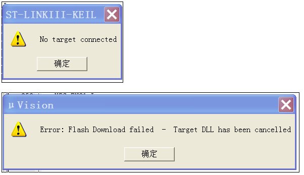

现有两块板子,芯片是STM32F051C8,现象一样:
1.第一次点击仿真下载,正常。
2.单补执行如下函数,执行到XPS_ENO1_L;时,st-link报错,internal_error...
void XPS_Init(void)
    GPIO_InitTypeDef  GPIO_InitStructure;
    GPIO_InitStructure.GPIO_Pin = GPIO_Pin_9 | GPIO_Pin_10 | GPIO_Pin_11 | GPIO_Pin_12;// \
    GPIO_InitStructure.GPIO_Mode = GPIO_Mode_OUT;
    GPIO_InitStructure.GPIO_OType = GPIO_OType_PP;
    GPIO_InitStructure.GPIO_PuPd = GPIO_PuPd_NOPULL;
    GPIO_Init (GPIOA, &GPIO_InitStructure);
     XPS_ENO1_L;
3.关闭MDK,重启MDK,再次点击仿真下载按钮,始终出现一下错误。重启电脑,单板也一样报错。
grant_jx 发表于 2013-7-11 13:16 | 显示全部楼层
第一张截图表示找不到M0了,初始化A口,把SWD给改写了?

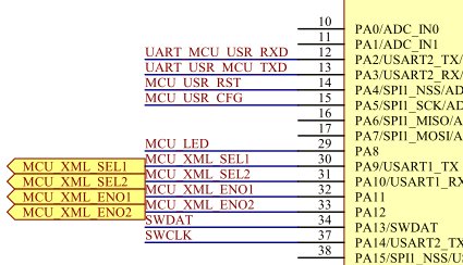

应该如何初始化A口,我的程序根本没有涉及到SWD啊,SWD是PA13
 楼主| busdriver 发表于 2013-7-11 13:50 | 显示全部楼层
我的原理图。。。谢谢!
 楼主| busdriver 发表于 2013-7-12 11:49 | 显示全部楼层
连接问题已经解决,参考的这篇**
http://zhyong319.blog.163.com/blog/static/6857205201276105311857/
但为啥GPIOA初始化会改写SWD啊,因为代码里面根本没有涉及到SWD这个管脚啊,求帮助啊。

hxb20122012 发表于 2013-7-12 22:28 | 显示全部楼层
PA13,PA14不是默认为SWD口,如果没配置PA口,应该就可以调试的.
 楼主| busdriver 发表于 2013-7-12 23:06 | 显示全部楼层
楼上,现在我要配置PA口的其他引脚

 楼主| busdriver 发表于 2013-7-13 17:08 | 显示全部楼层
程序没变,GPIOA初始化后,st-link不在提示“no target connected”。。神奇的好了,。。。,
