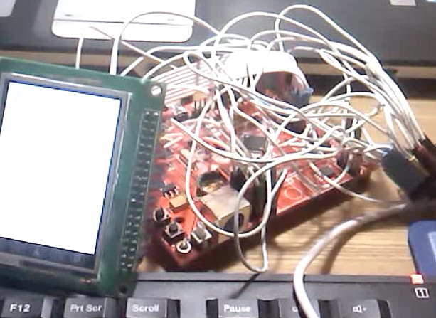

 楼主| gaochy1126 发表于 2013-8-13 23:29 | 显示全部楼层 |阅读模式
代码:

这是用的GD32的EXMC功能吗  发表于 2018-9-17 15:54

xufei043 发表于 2013-8-14 17:26 | 显示全部楼层
完全兼容ST的FSMC功能。
完全兼容ST的FSMC功能。
没有使用FSMC功能

gygp 发表于 2013-8-27 15:07 | 显示全部楼层
只是照片质量不给力的。
 楼主| gaochy1126 发表于 2013-8-27 15:08 | 显示全部楼层
看着还不错的,谢谢分享的。
用的宏定义写的,应该还可以吧
 楼主| gaochy1126 发表于 2013-8-27 15:09 | 显示全部楼层
只是照片质量不给力的。
等自己做个stm32的照相机试试看的。
