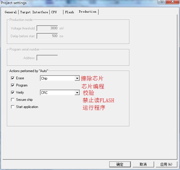

1、           在“下载文件”打开需要烧写的hex文件,在“J-FlahsARM”中选择安装好的JLINK文件夹里的JFlashARM.exe
2、           如需要进行UID加密,则把“UID加密勾选上”,且配置12个字节UID的存放位置,如D[0]=ID[10],表示把UID号中的第10个字节存放到算法的D[0]处,此处的D数组是算法需要使用到的,这样在相同公式下,也会产生2^32*12^12种结果。
3、           “存放地址”指的是UID经过算法后产生的结果存放在芯片FLASH的地址,十六进制表示,占用4个字节(GD32/STM32以8000000为起始地址)。“输入常数”指的是在一些算法中需要使用到的常数,可为任意十六进制数。“使用的公式”指的是当前UID加密需要使用的公式,一共120个公式可选择。
4、         选择“设置”如下图(这里以烧写GD32F103RB为例):

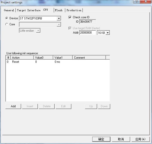

进入Options->;Project settings
a、在TargetInterface界面下选择烧写接口,这里以SW接口为例。
b、在CPU界面,在Device中选择当前要烧写的芯片型号
c、在Production界面下,选择编程执行的流程。配置完成后确定,再关闭JFlashARM.exe。
d、回到GD32-JlinkProgram界面,如果需要UID加密,则按第2步,把“UID加密”勾选上并配置好ID存放编号及选择算法公式,配置好后选择“生成算法”,即会生成算法源文件uidsecure.c和uidsecure.h,把这两个文件复制到项目中,在main函数文件中添加uidsecure.h头文件,并在main函数开始后调用CheckUid();即可。生成的hex文件再通过第1个步骤调入进来。
e、所有配置完成后,点击编程即可对芯片进行编程及加密。
