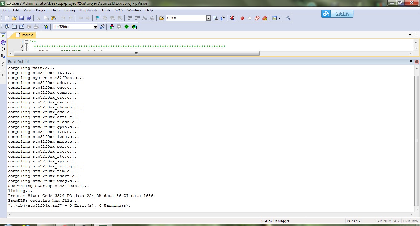

strang 发表于 2013-12-29 19:26 | 显示全部楼层
..\Libraries\STM32F0xx_StdPeriph_Driver\src\stm32f0xx_misc.c(90): error:  #136: struct "<unnamed>" has no field "IP"
我的提示结构体未定义~~~
keil5版本,装了库文件,库文件有问题?

strang 发表于 2013-12-29 20:04 | 显示全部楼层
    tmppriority = NVIC->IP[NVIC_InitStruct->NVIC_IRQChannel >> 0x02];
    tmppriority &= (uint32_t)(~(((uint32_t)0xFF) << ((NVIC_InitStruct->NVIC_IRQChannel & 0x03) * 8)));
    tmppriority |= (uint32_t)((((uint32_t)NVIC_InitStruct->NVIC_IRQChannelPriority << 6) & 0xFF) << ((NVIC_InitStruct->NVIC_IRQChannel & 0x03) * 8));
    NVIC->IP[NVIC_InitStruct->NVIC_IRQChannel >> 0x02] = tmppriority;
就这部分报错
这个例程还是论坛网友写的,我就是编译了一下,难道是我keil5没装好或者是没设置好? project模板.zip (3.56 MB, 下载次数: 19)
帮忙看看,谢谢了

wqx0532 发表于 2013-12-30 13:53 | 显示全部楼层
NVIC->IP改成NVIC->IPV
 楼主| 胡斯哲 发表于 2013-12-30 14:28 | 显示全部楼层
