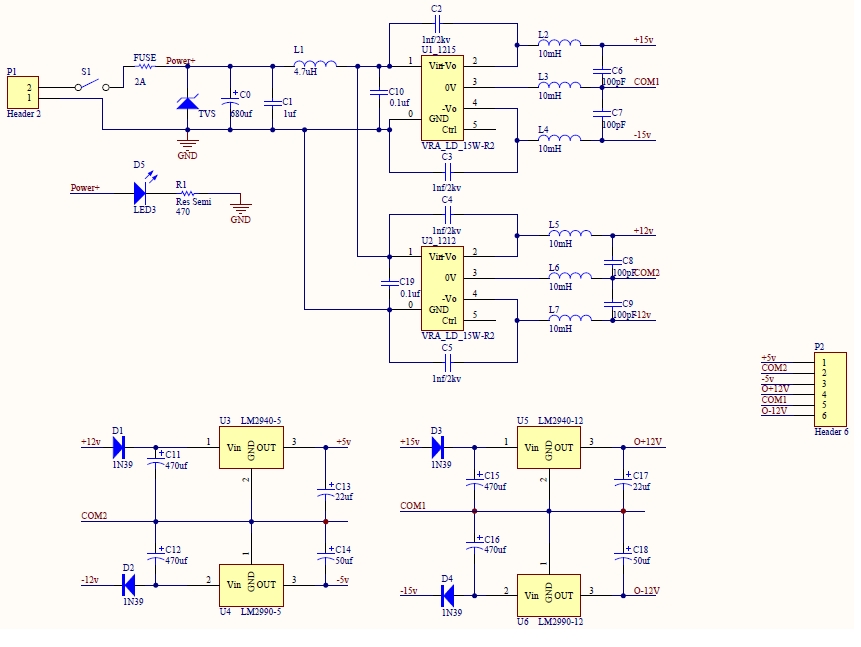

[每日一问] 输入12,输出正负12,正负5,用金升阳模块可以这么做吗?
 楼主| zhuwenwujy 发表于 2014-3-25 21:37 | 显示全部楼层 |阅读模式
每路要求最大输出400ma,打算用金升阳的15W的DCDC得到15V和12V,然后后面分别接线性稳压的器件获得正负12V正负5V,这样子纹波会不会小一点?
还是直接用模块出正负12与正负5,然后进行滤波呢?不太会滤波……
mornsunfae 发表于 2014-3-27 09:01 | 显示全部楼层
您好,感谢您的支持!针对您的问题,回复如下:
1、您后端的负载对纹波的要求有多少?
2、我司的15WDCDC模块在适当设置滤波电路的情况下,纹波可以控制在30mV以内。
3、使用模块后再接稳压器,一般情况下纹波值可以更好控制,具体还要看您的需求。
4、使用LDO还有缺陷就是发热严重,同时带来附加成本,因此纹波要求不是特别高的话,不建议这样使用。
5、我司有K78系列产品,可以替代LDO的作用,同时纹波噪声较好,可供您参考。
   以上,还有其他疑问的话,欢迎致电我司技术支持电话38601850-8876/8832
 楼主| zhuwenwujy 发表于 2014-3-28 11:02 | 显示全部楼层
1、您后端的负载对纹波的要求有多少?
2、我司的15WDCDC模 ...
纹波要求1mv以下,越低越好,不接LDO我搞不定纹波啊,不知道什么样的方案比较合适?
mornsunfae 发表于 2014-3-28 14:33 | 显示全部楼层
纹波要求1mv以下,越低越好,不接LDO我搞不定纹波啊,不知道什么样的方案比较合适? ...
您好!
1、根据您的要求,目前单用电源模块加滤波措施,无法解决。建议您在电源模块后端接超高精度的LDO实现低纹波输出,目前市面上这样的LDO器件也是有的,只是成本很高。
2、采用以上方案,电源选型时,输出电压最好能接近LDO电压,以免LDO发热严重,影响LDO器件的精度。
感谢您的回复和关注,后期选型,欢迎随时与我们沟通。
 楼主| zhuwenwujy 发表于 2014-3-28 20:00 | 显示全部楼层
您好!
1、根据您的要求,目前单用电源模块加滤波措施,无法解决。建议您在电源模块后端接超高精度的LDO ...
用VRA1215LD-15WR2和VRA1224LD-15WR2这两块怎么样?另外LDO能不能给推荐几种?谢谢拉
 楼主| zhuwenwujy 发表于 2014-3-28 20:01 | 显示全部楼层
您好!
额,复制错了,是VRA1212LD-15WR2 和VRA1215LD-15WR2

 楼主| zhuwenwujy 发表于 2014-3-29 15:51 | 显示全部楼层
您好!
大哥你看看这么来行不行,纹波能不能到1mv以下呢?
