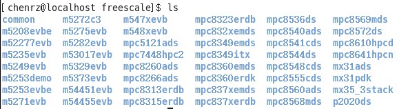

您好,我在看那个文档时,发现我的ltib中的u-boot下的board/freescale下没有与mx6有关的文件,我的ltib版本是 L3.0.35_4.1.0_130816_source

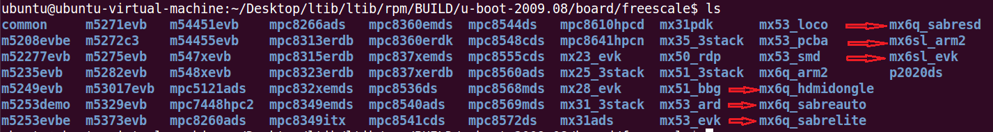

是有的,我这边BSP也是L3.0.35_4.1.0_130816_source,如图中箭头标识处:

 楼主| yunshanhaiya 发表于 2014-4-14 14:34 | 显示全部楼层
谢谢,但是我这里确实没有,可能是我下载的BSP包不对?
