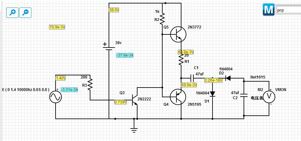

上图是一个负电压产生的电路。其中左下角为方波信号,频率为10kHz。
其原理为:
①当方波为低电平时候,Q3的2N2222截止,此时2n2222的C处为高电平,Q5导通,Q4截止,电容C1 进行了充电。
②当方波为高电平时候,Q3的2N2222导通,此时2n2222的C处为低电平,Q5截止,Q4导通,电容C1 进行了放电,给C2充电。
③重复以上的①②两步,就达到了电压反转了目的,可以给后续工作电路供电。

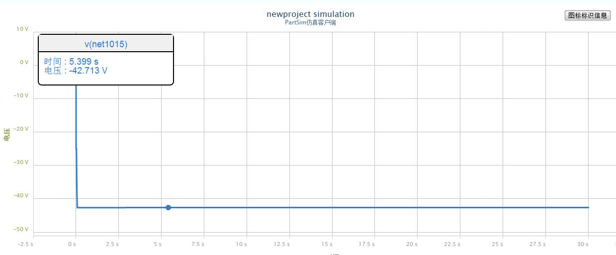

以下为仿真的结果:

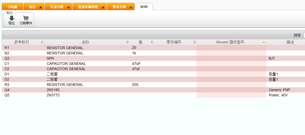

BOM表:

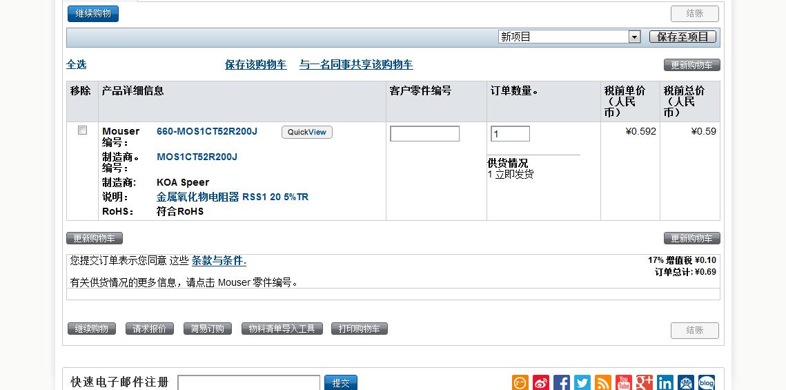

购物车中20欧姆的电阻
共享:
