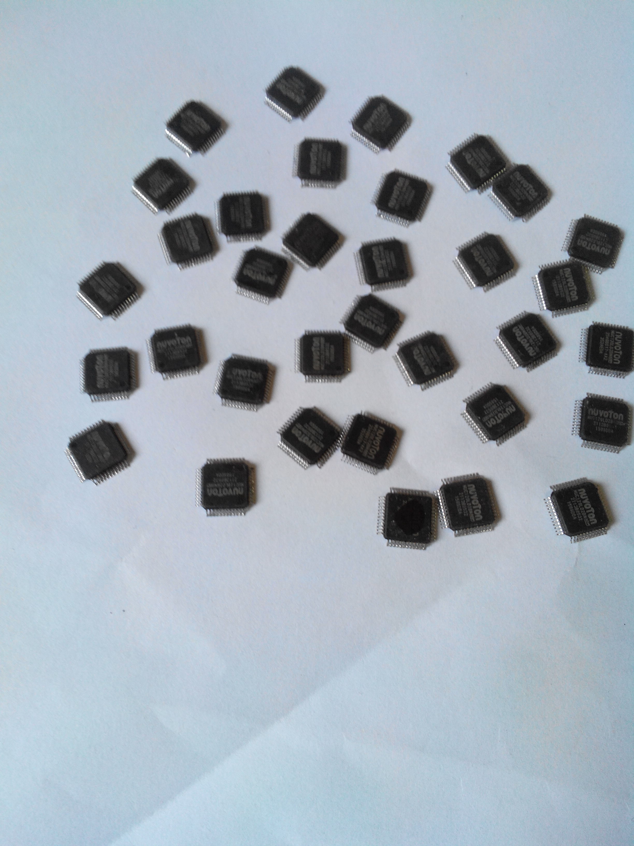

nuc120ld2 约20%的芯片。usb常温下不工作 我使用了几批芯片都是这样。
具体现象是 常温下usb不工作的芯片,其他部分都正常,用热风枪加热后立马可以工作,冷却后usb再次不能工作。换一颗好的芯片常温下一切正常(说明板子,线路均没有问题)。
   请问新塘的技术,这到底是咋回事?不行,我可以将我手里换下来的芯片发给你们测试,查找原因。

你用的是外部时钟还是内部时钟?
 楼主| zhifeng 发表于 2014-4-28 21:40 | 显示全部楼层
应该不是这个原因,曾经有一批,一片坏的都没有。

我刚开始的2批一直怀疑是焊接损坏了,芯片就是直接扔了。这次,因为数量太多,我们将所有有问题的芯片都保留了,找原因。发现了这个问题。都是高温可以工作,常温下不行(只有usb不行)
    不行的芯片 用热风枪加热到大概80读 马上usb就可以了,自然冷却后就不行了,可以100%排除虚焊的原因。

用频率计测试一下晶振输出
 楼主| zhifeng 发表于 2014-5-1 20:58 来自手机 | 显示全部楼层
精振肯定换过,基本常识问题肯定都尝试过

替换法试试看 你认为坏的芯片焊在好的板子上试试有无问题 ,你前边又没有说解决的步骤 直接就下这样的结结论 那还是不要做研发了 你的应用不要超出spec的范围,否者就不是IC的BUG 你spec通读了么?
 楼主| zhifeng 发表于 2014-5-2 13:30 来自手机 | 显示全部楼层
搞的,就像别人都不知如何研发似的,不行的芯片换到那块板子都不行 ,没有经过各方验证,我不会乱说的,写的非常清楚,风枪加热下就可以了,好的芯片换上去也可以,做什么都不要盲目下结论。我只是寻求芯唐的支持也没说就一定是芯片问题,但出现问题的现象,只能怀疑芯片。我不知你是不是芯唐的技术,如果是你可以到我这看看,要演示一遍给你看看。我只是要解决问题 。这种现象,我从业十几年,也只有芯唐的芯片是这样。没有问题谁也不会吃饱撑的没事干
