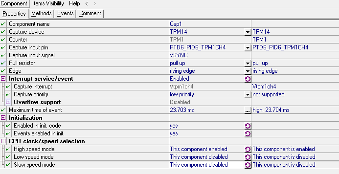

这个问题已解决,谢谢! 我另外问一个问题,捕捉到的时间和实际的时间差别很大,我设置的是上升沿有效,每次上升沿去读计数值,
用下面这个函数获取的计数值,
#define Cap1_GetCaptureValue(Value) \
(*(Cap1_TCapturedValue*)(Value) = (Cap1_TCapturedValue)TPM1C4V , (byte)ERR_OK)
** Method : Cap1_GetCaptureValue (component Capture)
** Description :
** This method gets the last value captured by enabled timer.
** Note: one tick of timer is
** 333.333333333333 ns in high speed mode
所以两次上升沿之间的时间为Value *333.333333333333 ,是这样计算时间吧?但是这个和实际测量的相差很远 ms 和us 之间的差别,请教哪里出了问题?谢谢
