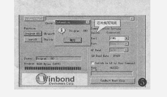

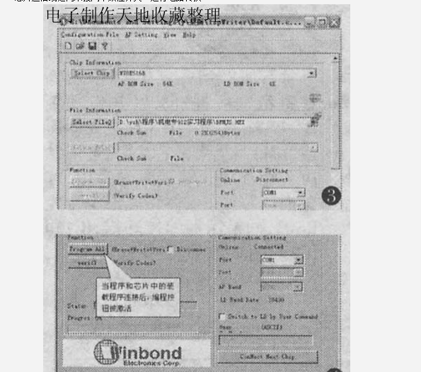

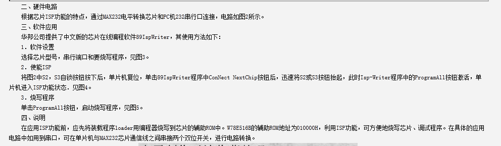

先给你看个网上找的帖子@顽石点头

顽石点头 发表于 2014-5-14 10:19 | 显示全部楼层
非常感谢你的回复,琢磨了一天,发现还是不能用Nu-link烧录W78E516BP,这个芯片太老了!连ICP-programmer都不支持,只能烧N79、W79系列的
 楼主| niuyaliang 发表于 2014-5-14 17:23 | 显示全部楼层
非常感谢你的回复,琢磨了一天,发现还是不能用Nu-link烧录W78E516BP,这个芯片太老了!连ICP-programmer都 ...
我查了查资料,发现还真是,貌似有个专门的下载器了,具体你可以问下

你看上面的说明,用串口232就可以下载,NU-Link主要是对M0做支持的
缥缈九哥 发表于 2014-6-2 01:43 | 显示全部楼层
D版本的某些W78EXXXD和N78EXXXD才有ISP。太老的只能 用通用编程器。我通常用西尔特500P。
