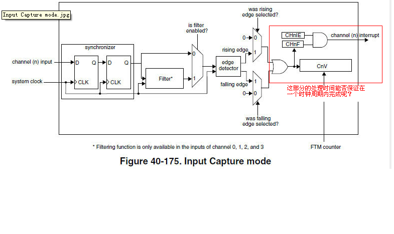

最近要用FTM的双边沿捕获功能测量脉冲周期,脉冲信号最低可到1HZ。FTM的时钟选用系统时钟,频率是20MHZ,由于FTM的计数器是16位的,所以信号周期会超过最大定时周期。我准备用记录溢出次数的方法解决此问题,但是有一种临界条件我比较担心,不知道如何解决,希望得到大家的帮助,临界条件如下:
计数器到达最大值0XFFFF后,当检测到待测脉冲的后边沿,准备保存当前计数值到CnV寄存器时,如果正好此时时钟的上升沿同时到来,那么会发生什么结果呢?  保存的计数值是0xFFFF 还是 溢出值0呢? 计数器溢出中断和 边沿捕获中断哪个会被先响应呢?
在边沿捕获中断响应函数中能够检测到计数溢出溢出标志位(TOF)?

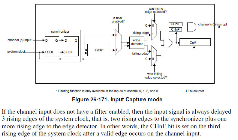

上面提到的硬件延时在参考手册中有提到,所以如果你是0xFFFF时发生的边沿,实际捕捉到的CnV就是顺延3个system clock后的counter值。如果你开启Filter for Input Capture mode那么这个延时就会根据信号情况而定。

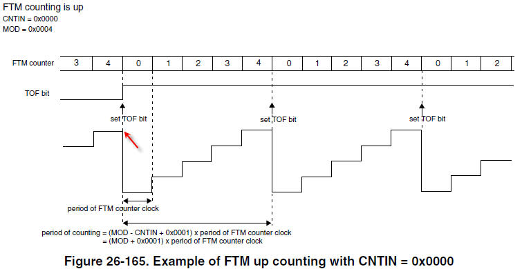

边沿捕获中断是根据CHnF标志产生的,这个CHnF通常(未开启捕捉滤波)是顺延3个system clock后被置位的。
计数器溢出中断是根据TOF标志产生的,这个TOF标志是在FTM counter 从MOD变到CNTIN时被置位的。

谢谢您的回答,手册这部分我研究过,刚才我的问题描述的不是很准确,问题准确说是保存Cnv,置标志位及产生中断时,如果下一个时钟上升沿到来,是否会产生问题? 或者说这个处理过程是否能够保证在一个时钟周期内完成? 如图。

比如FTM counter 已经很接近MOD值,此时信号被捕捉到置起CHnF同时引起中断。在CHnF被置1到进入捕捉中断前有一段时间(这个时间由 Cortex M0+的interrupt latency 以及 当前是否有更高优先级中断正在执行 决定),如果这段时间内counter来一个clock将导致TOF溢出标志也被置位。
这种情况下捕获中断标志先于溢出中断被置1,但是在FTMx中断里去判断TOF溢出中断标志也为1。这样情况的TOF应该不能加上一个FTMx_MOD的周期。
不过你的待捕捉频率1HZ,FTM counter的时钟源完全可以用更低的频率,否则溢出中断会过多。
FTM counter降频后,如果counter增加所需的时间大于进中断时间就可以了。

那在这种临界情况下,捕获的计数值应该是MOD值吧,不应该是0(溢出后的计数值值)吧?
FSL_TICS_Robin 发表于 2014-6-13 14:05 | 显示全部楼层
jiandan_w 发表于 2014-6-13 13:52
好的,非常感谢!
那在这种临界情况下,捕获的计数值应该是MOD值吧,不应该是0(溢出后的计数值值)吧? ...
如果不开启输入捕捉滤波器,那么捕获到CnV值就是脉冲边沿实际发生后3个system clock时刻的counter值。
