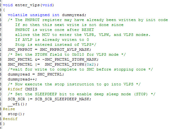

我最近一直在搞KL25的低功耗模式操作,想进入VLPS模式(或者其他sleep模式,只要可以UART2中断唤醒就可以),然后从uart2接收中断唤醒,但是一直不行,求助啊!!!!

我现在改为uart0了,用的是PLL时钟,当我运行进入vlps函数时,功耗降低了5mA,但是SMC_PMSTAT读出来是0x01,也就是还在RUN模式,同时主函数还有在运行,我的VLPS程序是 截图.jpg

我现在改为uart0了,用的是PLL时钟,当我运行进入vlps函数时,功耗降低了5mA,但是SMC_PMSTAT读出来是0x0 ...
这个问题其实是这样的,在VLPS下模式下,core是不运行的,这个时候core是处在static状态的,MCU是不执行指令的,相当于整个芯片是死掉的,只不过没掉电,维持着寄存器的值,所以是没法通过软件手段检查各个寄存器的状态的。
那为什么你能看到SMC_PMSTAT的值呢?因为这个时候已经还原到RUN模式下了,你在debug单步执行的时候,其实是没有真正进去VLPS的,所以SMC_PMSTAT的值是RUN。 如果要验证是否真的进入VLPS,需要直接去run整个代码,而不能debug单步走,同时串联一个电流表,测实际的电流,VLPS下大约4 uA左右,而RUN一般是几个mA。
还有你需要改一下MCG的设置,VLPS下PLL是disable的,只能bypass。
FSL_FAE_LiKe 发表于 2014-6-19 18:16 | 显示全部楼层
还有就是进入VLPS模式前,需要设置一下UART0的时钟源,参见SIM_SOPT2寄存器的UART0SRC位,同时注意改变时钟源后,波特率也要对应修改,否则程序会死在UART通信这里。
