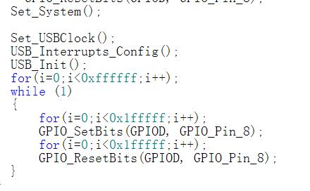

[STM32F1] 请教下stm32f103 usb问题
 楼主| gurong60 发表于 2014-8-4 17:02 | 显示全部楼层 |阅读模式
如图,这是一个USB虚拟串口的程序,
为什么不连usb,主程序就不能正常运行呢?
haitianhappy 发表于 2014-8-4 17:32 | 显示全部楼层
不连接usb  就直接跳转到ApplicationAddress了
香水城 发表于 2014-8-4 17:51 | 显示全部楼层
什么叫做“不能正常运行”?
2楼是LZ的马甲么?

 楼主| gurong60 发表于 2014-8-5 08:18 来自手机 | 显示全部楼层
什么叫做“不能正常运行”?
主程序跑不了,我使用官方vcp的例程
 楼主| gurong60 发表于 2014-8-5 08:20 来自手机 | 显示全部楼层
什么意思,好像官方例程不连usb都不能进入主函数

haitianhappy 发表于 2014-8-5 14:36 | 显示全部楼层
不连接usb 肯定就到app啦  难道你的程序 是上电后停止在bootloaded里面吗  官方laoded  是按下按键  上电   进入bootloaded  这个时候才会执行 usb初始化 while  里面的代码才会被执行   如果未按按键 上电直接跳转到 app啦
 楼主| gurong60 发表于 2014-8-6 09:05 来自手机 | 显示全部楼层
不连接usb 肯定就到app啦  难道你的程序 是上电后停止在bootloaded里面吗  官方laoded  是按下按键  上电  ...
但是我未按按键上电后连接usb是可以初始化跑主程序的,只是拔掉usb后主程序不跑了,while循环也不跑了

icecut 发表于 2014-8-6 23:24 | 显示全部楼层
找找哪里有死循环等待

 楼主| gurong60 发表于 2014-8-8 09:27 | 显示全部楼层
haitianhappy 发表于 2014-8-7 10:21
你的虚拟串口功能可以实现吗
我是官方例程没有改过,直接用的,只是主函数里加了循环流水灯,不接USB的时候流水灯就停止流水了,

 楼主| gurong60 发表于 2014-8-8 09:58 | 显示全部楼层
haitianhappy 发表于 2014-8-8 09:49
可以就说明你的代码OK啊
是的,是不是st的usb都这样,不连usb主程序循环就跑不了呢
haitianhappy 发表于 2014-8-8 10:00 | 显示全部楼层
这个你得明白USB 初始化的过程
