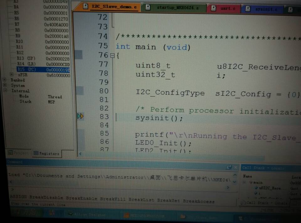

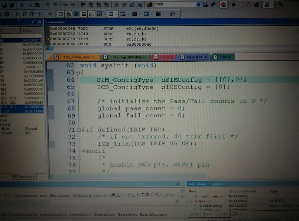

谢谢你们的热心帮助,我现在用keil 5能下载程序了。可是又碰到问题了,现在自己的程序编译也通过了,自己开发的程序是基于官网下载的KE04Z8程序上修改添加的,下载到目标板(芯片是KE04Z128)上程序无法运行,进行仿真发现程序运行停留在sysinit(); QQ图片20140826154649.jpg
进入sysinit()后一直在第一句程序上循环:

FSL_TICS_ZJJ 发表于 2014-8-26 16:21 | 显示全部楼层
楼主你修改了哪些东西?
还有你是基于哪个程序改的?
FSL_TICS_ZJJ 发表于 2014-8-26 16:40 | 显示全部楼层
你的芯片头文件有没有改?
还有,你对对你程序中SIM那块定义的寄存器和RM上是否一致。

FSL_TICS_ZJJ 发表于 2014-8-26 17:23 | 显示全部楼层
此地山人 发表于 2014-8-26 16:46
头文件修改了下一PORT寄存器的地址,因为KE04Z8和KE04Z128的不一样。SIM我程序中没有使用,我不知道SIM的 ...
不可能没有使用SIM。
你死掉的那个地方就是SIM所在位置,跟踪过去就看到了,然后和RM上的寄存器对一下先。

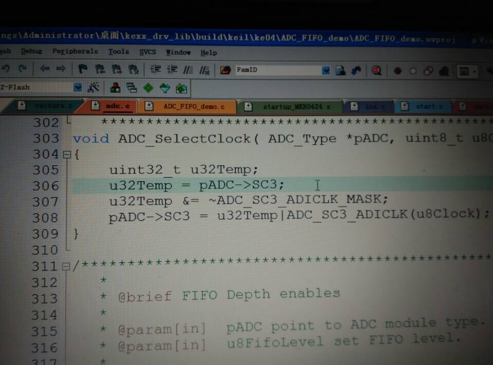

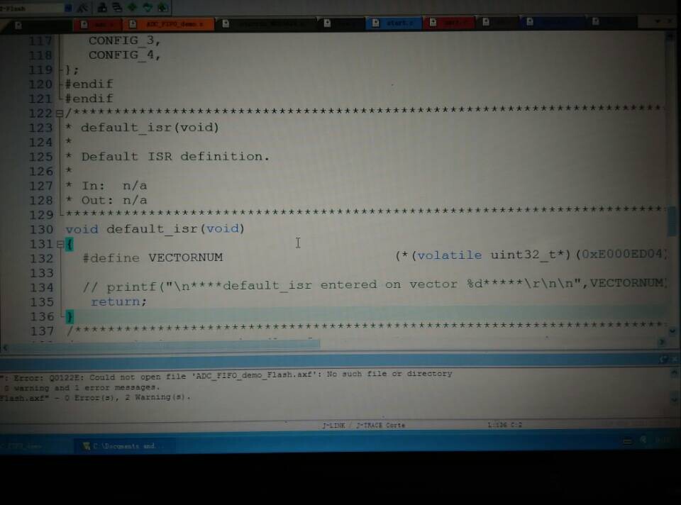

还没解决调,现在程序能下载了,只是ADC配置不通过。我想问下用MKE04Z8的源程序去开发MKE04Z128的行吗。现在问题很奇怪,老是在下面两句中跳转
请看下面:
在上图仿真的时候不会跳到下一句,跑到了下面函数去了
点击这一句仿真的时候,又跑到了第一幅图的语句去了,就这样反复跳转。请问这是什么原因造成的

FSL_TICS_ZJJ 发表于 2014-8-29 10:47 | 显示全部楼层
此地山人 发表于 2014-8-29 09:17
还没解决调,现在程序能下载了,只是ADC配置不通过。我想问下用MKE04Z8的源程序去开发MKE04Z128的行吗。 ...
楼主你要看看这两款芯片的头文件是不是有区别。
因为MKE04Z8的有些引脚是没有的,而且KE04Z8和KE04Z128用的用户手册都不一样,所以你需要好好查看寄存器的兼容情况。
你说的是哪两句?
还有,你的调用是什么样的?
