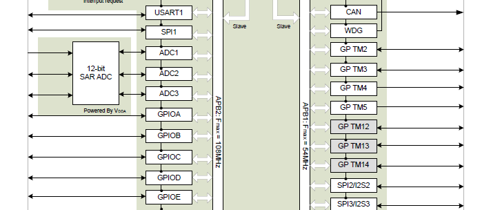

QQ截图20140923094537.png 图中TIM5的时钟源最大是54MHZ,可我的工程中怎么感觉是108MHZ呢!
以下是我对TIMER的配置
void AUDIO_TIMERConfig(void)
        TIM_TimeBaseInitTypeDef TIM_BaseInitStructure;
        RCC_APB1PeriphClockCmd(RCC_APB1Periph_TIM5,ENABLE);
       TIM_BaseInitStructure.TIM_Period=1113;
       TIM_BaseInitStructure.TIM_Prescaler=0;
       TIM_BaseInitStructure.TIM_ClockDivision=TIM_CKD_DIV1;
       TIM_BaseInitStructure.TIM_CounterMode=TIM_CounterMode_Down;
       TIM_TimeBaseInit(TIM5,&TIM_BaseInitStructure);
       TIM_SelectOutputTrigger(TIM5,TIM_TRGOSource_Update);
        //TIM_Cmd(TIM5,ENABLE);
系统时钟108mhz
运行过程中会修改
TIM5->ARR=108000000/48000-1;使之以48khz频率更新计数器!可是按照时钟说明,不应该是54000000/48000-1么!好奇怪!求解释!!

108000000是AHB的时钟,APB的时钟自动二分频了吧

APB的时钟不应该是自动二分频吧!我用的是ST库函数配置的时钟,HSE=12000000,使用的是system_stm32f10x.c中的SetSysClockTo72,时钟刚好是108000000(因为里面默认的是HSE=8000000),
SetSysClockTo72函数中有个
/* HCLK = SYSCLK */
    RCC->CFGR |= (uint32_t)RCC_CFGR_HPRE_DIV1;
    /* PCLK2 = HCLK */
    RCC->CFGR |= (uint32_t)RCC_CFGR_PPRE2_DIV1;
    /* PCLK1 = HCLK */
    RCC->CFGR |= (uint32_t)RCC_CFGR_PPRE1_DIV2;
也就是说 PCLK1=108000000,难道apb1可以到108000000?!

/*  PLL configuration: PLLCLK = HSE * 9 = 72 MHz */
    RCC->CFGR &= (uint32_t)((uint32_t)~(RCC_CFGR_PLLSRC | RCC_CFGR_PLLXTPRE |
                                        RCC_CFGR_PLLMULL));
    RCC->CFGR |= (uint32_t)(RCC_CFGR_PLLSRC_HSE | RCC_CFGR_PLLMULL9);
库函数里HSE是按默认的8000000算的,我用的是HSE=12000000,调用RCC_GetClocksFreq得到也是108000000,PCLK1是54000000,我只看了/* PCLK1 = HCLK */应该是 RCC->CFGR |= (uint32_t)RCC_CFGR_PPRE1_DIV2;//APB1 2分频
但是我用的TIM5计数器以48000HZ产生一个Trigger,和我之前用ST的芯片设置的值就不同!之前是要系统时钟除以2的,现在不用!!郁闷了!

如果APB1预分频系数=1,那么TIM5的clk=APB1频率
如果APB1预分频系数不等于1,那么TIM5的clk=APB1频率x2
也就是TIM5的clk可以到108M

sunmeat 发表于 2014-9-24 07:37 | 显示全部楼层
TM5挂在APB1上,最大只能为54MHZ
zkcaptain 发表于 2014-9-24 09:29 | 显示全部楼层
TIM5的时钟不是直接用的APB1,而是APB1再经过一个倍频器得到的,所以tim5的时钟可以是APB1的2倍,也就是TIM5的时钟最大可以等于系统时钟,还是直接给你上个图吧。

发现一个bug
在/* PCLK1 = HCLK */
这个地方,不分频和2分频效果一样,PCLK1都能是108000000,也就是说PCLK1可以等于108000000!!而且不分频的时候我的板子也能正常跑!期待验证!

TIM5的时钟不是直接用的APB1,而是APB1再经过一个倍频器得到的,所以tim5的时钟可以是APB1的2倍,也就是T ...
明白了,原理是这样!!用ST的时候这一点也没注意到!一直认为是按APB1的时钟走的!!不专业了!
但是,我前面说的,GD的APB1却是能到108000000!ST的应该是不能到hclk吧!
zkcaptain 发表于 2014-9-24 11:17 | 显示全部楼层
但是, ...
都可以到HCLK
