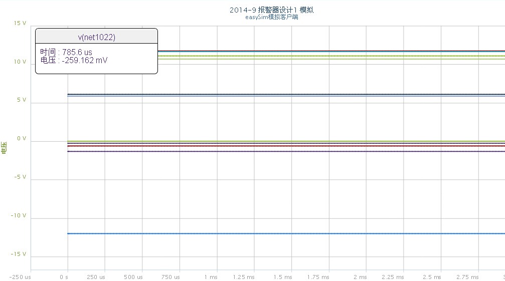

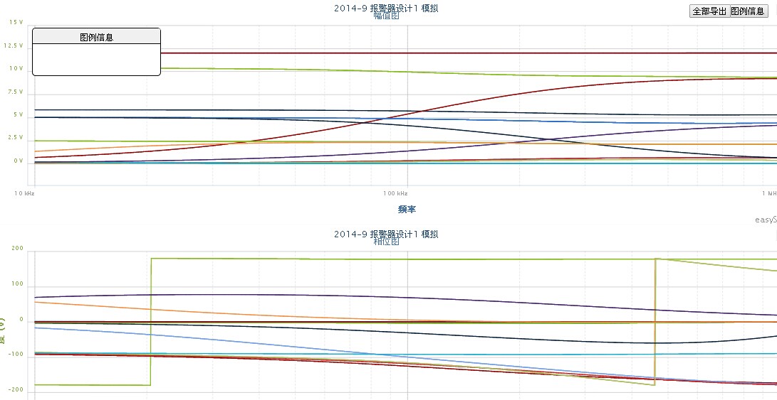

工作原理是采用了AD8011两个放大器和简单的电路来达到初步的要求, 主要就是通过电压采集的对比来得到异常的出现, 从而确认发生
http://easysim.21ic.com/simulator#735
说到设计, 看看那种简单的有效的可能更好, 使用高阻运算放大器组成的报警器线路. 反相输入端平时为高电平,输出为低电平,晶体三极管截止,继电器J不吸合.有接触则跳出
http://easysim.21ic.com/simulator#736
