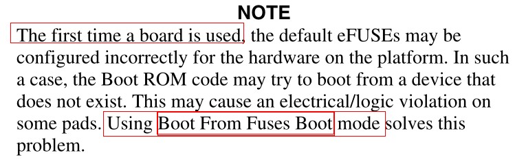

你好,请问一下,IMX6Q新装配好的主板在第一次上电烧录程序时,当boot mode配置为00后(boot from Fuses),imx6q是如何判断将程序烧录到具体哪一个存储器中的?(比如有SPI FLASH/Nand/eMMC等这么多,为什么就可以烧录到SPI Flash,而不是别的器件?);另外,第一次烧录完程序后,又是如何更新eFUSEs的配置?

 楼主| yangli123 发表于 2014-10-11 17:34 | 显示全部楼层
FSL_TICS_Rita 发表于 2014-10-11 17:16
楼主你好,关于你该回复中的文档是飞思卡尔提供的吗?哪个文档?
是飞思卡尔主芯片手册上面的,我到官网下载的
 楼主| yangli123 发表于 2014-10-11 17:45 | 显示全部楼层
你好,另外,我想问一下,imx6q在烧录程序时,与硬件的EIM配置有关吗?
