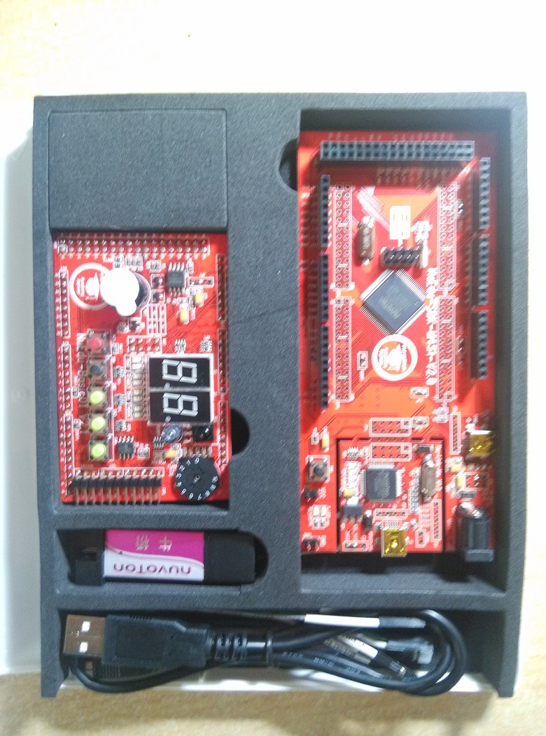

       很开心今天得到了一块新唐公司  的NuEdu-SDK-M451 开发板。小小使用了一下,分享一下自己的环境(keil uVersion4)搭建过程,和对这款芯片的看法吧,希望和大家能够交流一下使用心得,如果有什么错误还希望大家批评指正。
下图就是开发板模块:
开发板上板载的芯片型号是: M453VG6AE

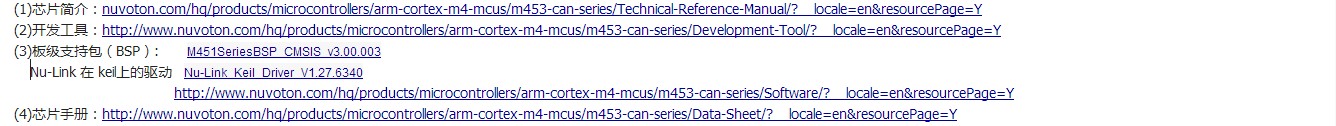

1.首先去官网下载如下内容:
2.安装Nu-Link Driver
       (1)将你下载的 Nu-Link_Keil_Driver_V1.27.6340.zip 解压 ,找到里面的安装文件 安装在你的 你的 keil 的安装目录里。(我的安装目录为 E:\Program\Keil u4  , 所以我安装的时候目录选中Keil u
4 即可),安装成功后,会出现 Nu-Link_Keil 这个文件夹(E:\Program\Keil u4\Nu-Link_Keil)
        大家可以直接参考这个文档   NuMicro 开发环境 - Keil uVision4 快速上手.pdf  完成配置。

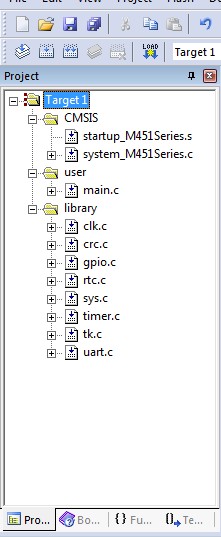

     (2) 打开keil 之后新建一个工程。
            将板级支持包(M451SeriesBSP_CMSIS_v3.00.003 )压缩包中的  M451SeriesBSP_CMSIS_v3.00.003 \Library 下的 CMSIS文件夹   Device文件夹  和 StdDriver 文件夹  复制到你工程所在的文件夹中。

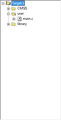

     (3)
           在新建的项目中 建立图片上三个文件夹。
     (3)
                 为CMSIS 中添加 图片上的文件 (分别在  keil工程所在目录\Library\Device\Nuvoton\M451Series\Source keil工程所在目录\Library\Device\Nuvoton\M451Series\Source\IAR 文件夹中)
               user 文件夹中存放用户自己新建的 main.c  文件 也是主程序
               library 中添加 ( keil工程所在目录\Library\StdDriver\src 和)

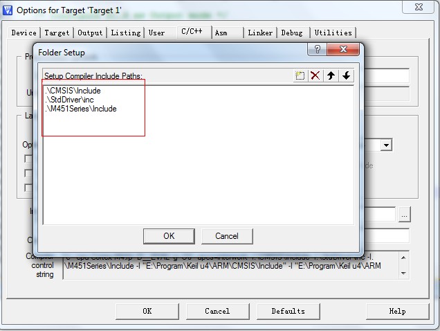

     (4)
          为工程添加头文件 。
