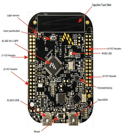

USB Stack 移植Joystick实例
       一晃,时间已经偷偷的来到了年末,国庆长假早离我们远去,双十一的血拼热情也慢慢降温,时间来到了2014年尾,今天与大家分享一些‘干货’!(哈哈,闲话少叙,直入正题)
       前段时间,鄙人陆续分享了几篇关于飞思卡尔USB Stack的经验分享,重点介绍了USBStack的代码结构和组成及基于此USB Stack架构的HID鼠标例程,而此次的例程分享将在原来的基础上更进一步,即如何私人订制式的创建符合自己需求的工程呢!
       本次经验分享以FRDMKL26开发板创建HID Joystick工程为例,详细的介绍飞思卡尔USBStack移植步骤和细节。
FRDM-KL26开发板资源
       文档内容分为:
  •    HID Joystick工程简介
  •    HID Joystick工程创建
  •    工程文件修正
  •    工程调试

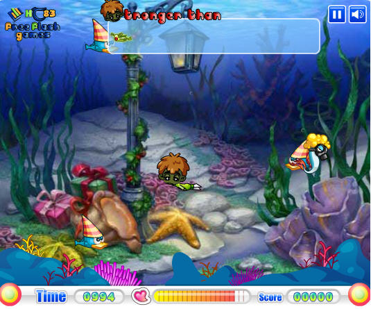

  •    把玩大鱼吃小鱼游戏
  •    参考文献
图 2 大鱼吃小鱼游戏
