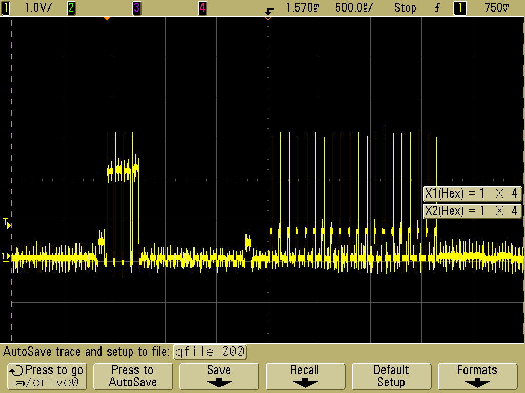

:'(:'(,快两个星期了,PD5到PD7推挽模式下正常运行,开漏模式在开机时没有问题,但是待机几个小时就出现输出波形异常,真的不知道该怎么办了。。。不知道是不是干扰问题,无从下手查问题了。。。。。
补充:PD0-PD7是用在8位LCD上的,PD0-PD4都是正常的,就PD5-PD7开漏模式下不正常。

airwill 发表于 2014-11-19 10:58 | 显示全部楼层
开漏模式下引脚置高是高阻, 不能输出高电平. 你所要的高电平得外部的上拉驱动.

 楼主| leinou 发表于 2014-11-19 12:26 | 显示全部楼层
开漏模式下引脚置高是高阻, 不能输出高电平. 你所要的高电平得外部的上拉驱动. ...
已经上拉了,5.1k的

lijianming 发表于 2014-11-19 12:28 | 显示全部楼层
把图贴上,芯片配置程序贴出。如楼上说,加上拉电阻没?

Progrime 发表于 2014-11-19 18:15 | 显示全部楼层
建议你把配置锁住测试一下,是不是IO口配置中途被其它地方修改了

lu50211 发表于 2014-11-29 09:42 | 显示全部楼层
库函数里有一个专门锁的函数。比如锁定PA0
GPIO_PinLockConfig(GPIOA, GPIO_Pin_0);//锁定GPIO管脚设置寄存器
