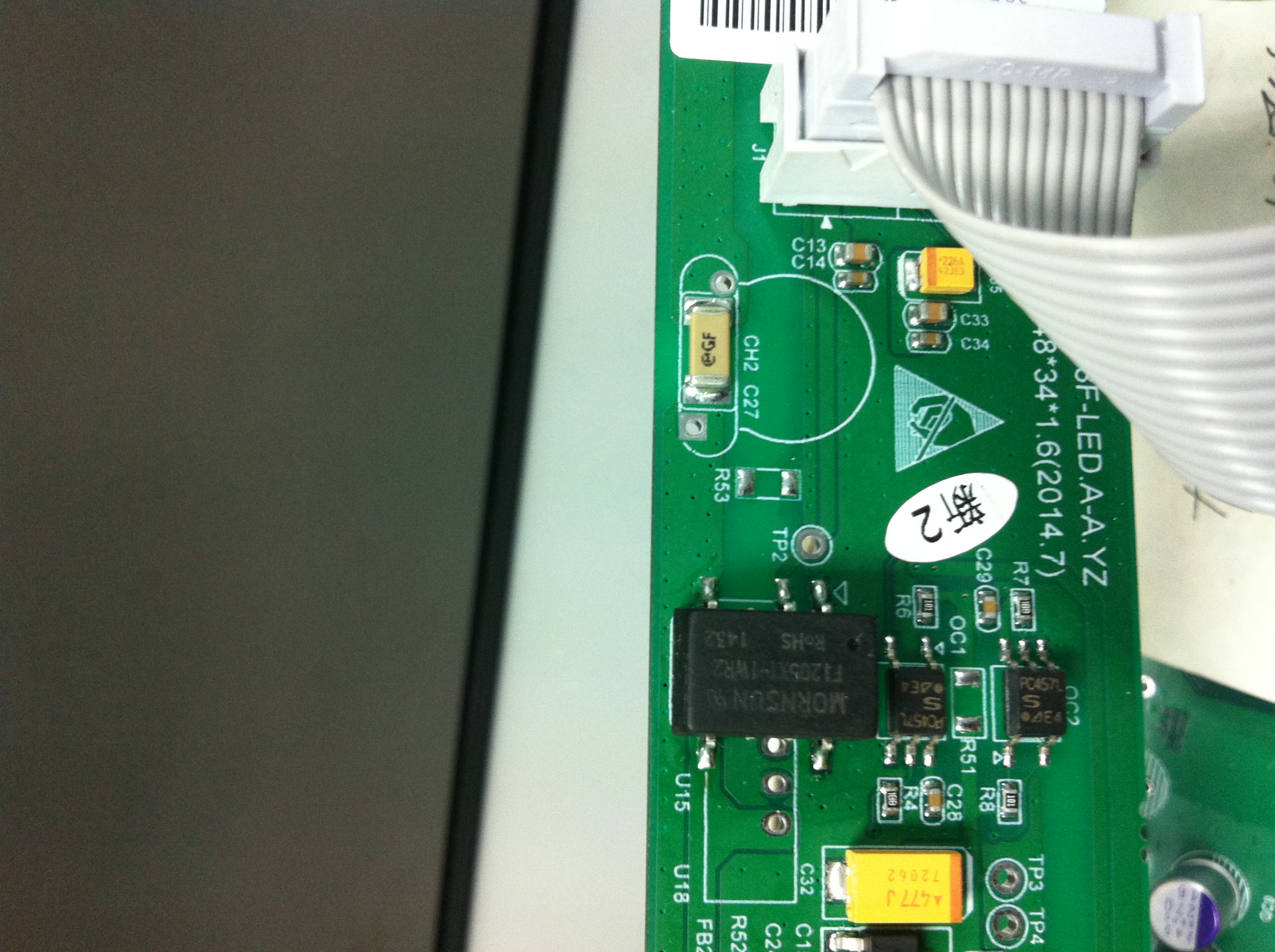

由于我们隔离电源放在另外一个板子上,中间通过排线连接,在低温-40度时,串口会出现一些乱码,后来找了很多原因,发现可能是电源引起的,原厂给我们的大力的支持,亲自拿这个片子做实验,派人来分析,还有电话邮件沟通。
由于这个片子不是反正和主板在一个板子上,线路比较长,所以厂家建议采用同封装的F1203XT-1WR2,12转5V,3KV隔离,在通过LDO变换到3.3V。如下图,改进后, IMG_2395.JPG
后续进行了大量的测试,在-40-+85度环境下,稳定运行。在高温75度时,测试了这颗芯片的温升也很小,基本就上升几度,基本在80度以下。这个芯片带负载在20%左右。

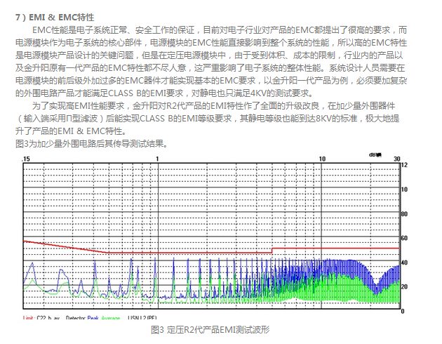

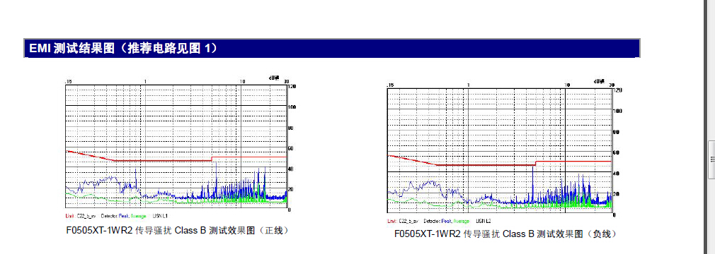

这颗电源也过了classB标准。

这颗芯片应用的时候注意,如果你的这个芯片和主板在一个板子上,使用F1203XT-1WR2是可行的,如果是两个板子的,建议使用上面的方案。这些都是做了大量的试验,也得到了原厂的大量的支持。

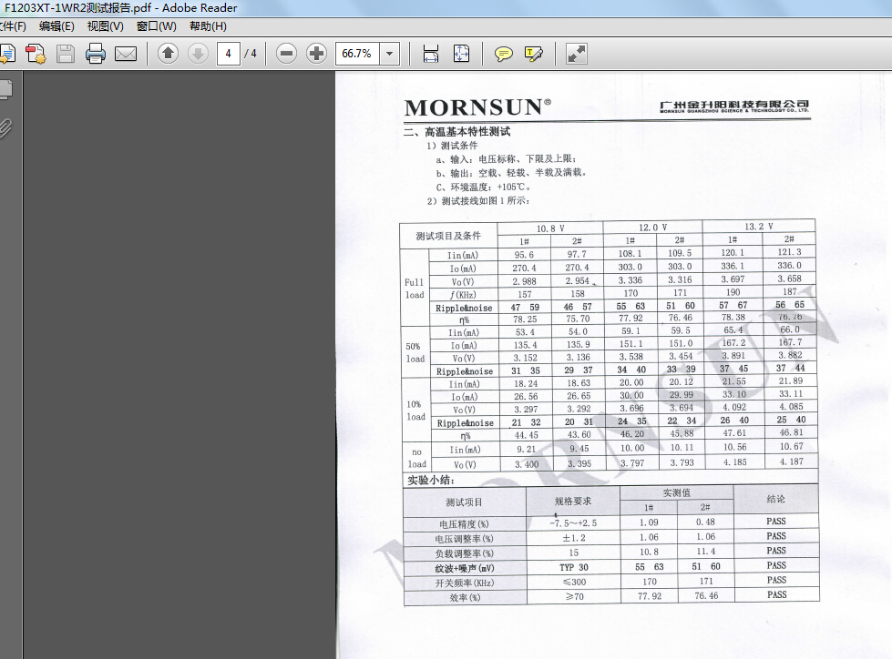

下面是原厂给的F1203XT-1WR2的测试报告,非常谢谢!

tiger13579 发表于 2014-12-8 09:06 | 显示全部楼层
传导的classb余量不是很足,一般4-6db。不过能做这水平很不错。楼主讲的很详细!
 楼主| flower_huanghua 发表于 2014-12-8 13:31 | 显示全部楼层
传导的classb余量不是很足,一般4-6db。不过能做这水平很不错。楼主讲的很详细! ...
放在机箱内部,测试余量还是蛮大的。

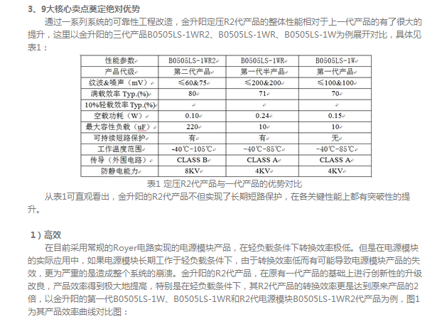

我们使用金升阳的R2版本的电源,有哪些优势,来自金升阳。
10555
11164
