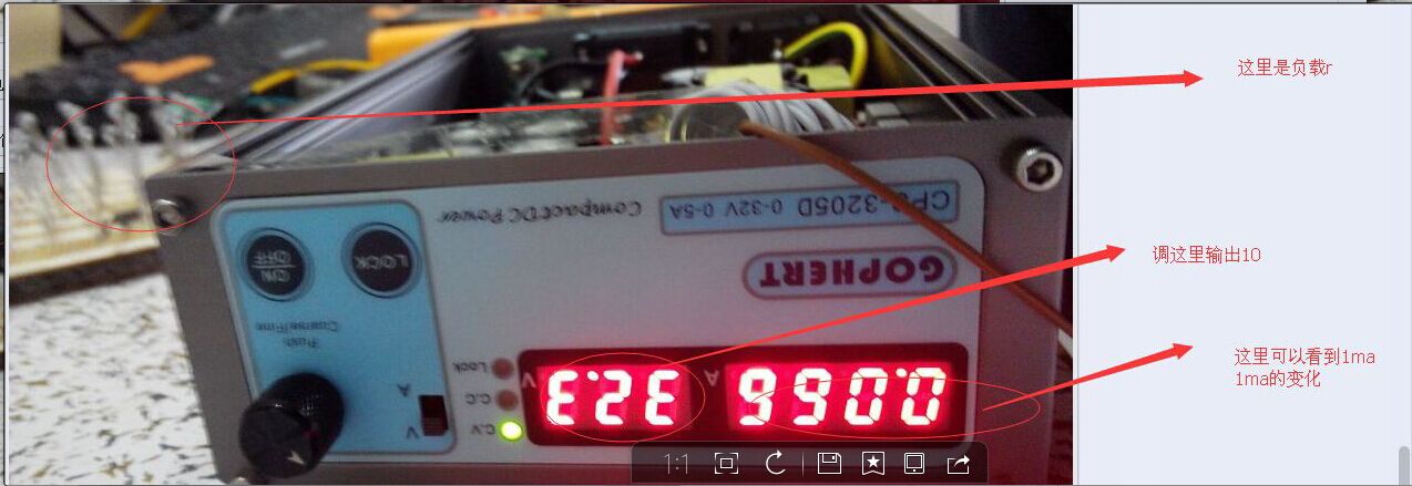

我手头一个电源,用STM8S105k4, 怎么可以在0到1伏看到1毫伏的变化,同时也可以看到1伏到5伏的变化。

ad 用的是11脚,ain5/PB5, 当我输入0伏到5伏时,这个mcu是10bit ad,所以我只能份1024份, 即把0到5伏分1024份, 所以若再要求我兼顾0伏到1伏再分1024份,就搞不定了

 楼主| szkwong 发表于 2014-12-30 11:25 | 显示全部楼层
机器图片为

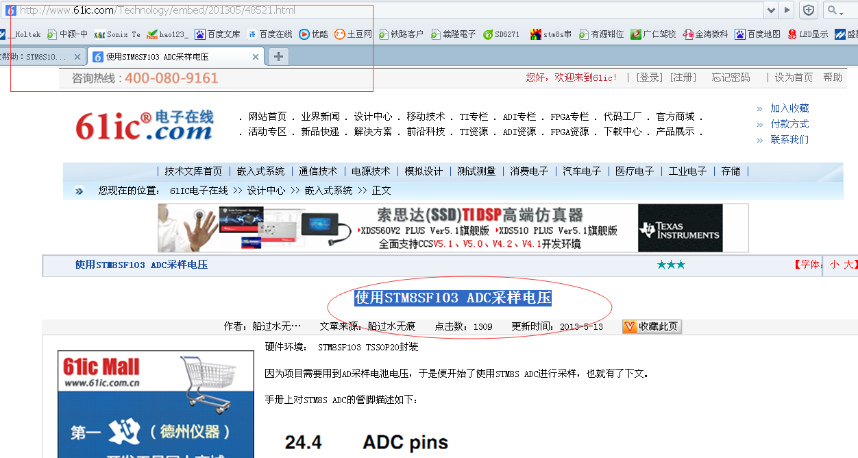

 楼主| szkwong 发表于 2014-12-30 21:05 | 显示全部楼层
我怀疑STM8S105K4的单片机内有个1.2伏的参考电压,可以给ad转换用。此地方
有个信息。“使用STM8SF103 ADC采样电压”
但不全
