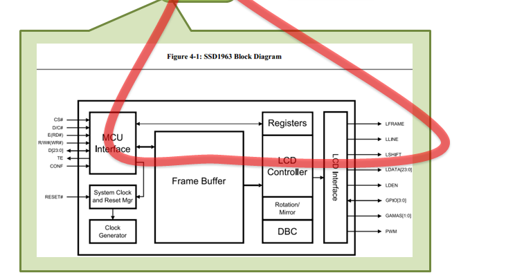

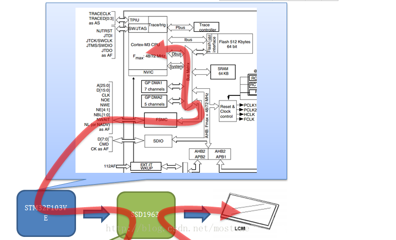

 楼主| sunmeat 发表于 2015-1-22 10:01 | 显示全部楼层
从上面的示意图可见,MCU要在LCD上显示内容,需要经过:
1、  Core
2、  Dbus,SystemBus
3、  Bus Matrix
4、  FSMC
5、  SSD1963
6、  LCM
 楼主| sunmeat 发表于 2015-1-22 10:03 | 显示全部楼层
驱动LCD,就要相应地将这些通道开启,初始化,只要其中一个环节未打通,就不可能成功点亮LCD屏。

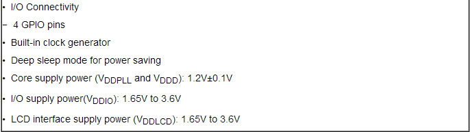

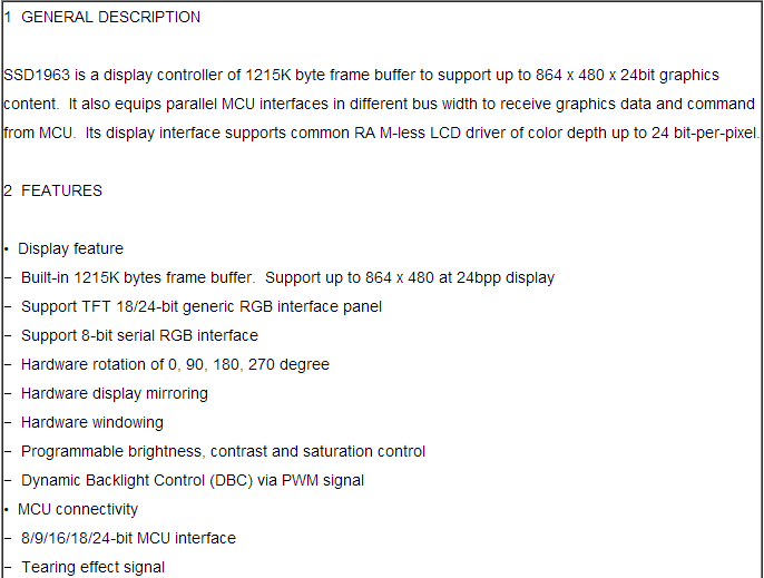

 楼主| sunmeat 发表于 2015-1-22 10:07 | 显示全部楼层
然后,是SSD1963显示芯片的初始化代码,也可以直接从学习板的示例代码中复制。
SSD1963,具体的信息可以查看学习板中带的PDF文件,以下是部分摘录:
可以看到,这款芯片内建1215K字节帧缓存,最大支持分辨率864x 480,真24位彩色的LCD屏
如果要提高显示效果,可考虑使用帧缓存(framebuffer)。RTGUI支持帧缓存,以后有时间,再更新驱动。

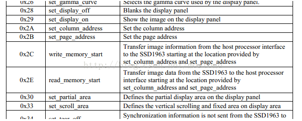

 楼主| sunmeat 发表于 2015-1-22 10:09 | 显示全部楼层
为了显示LCD屏上的每一个像素点,SSD1963提供了很多命令,如:
设置作图坐标,我们会使用 0x2A,0x2B来确定一个矩形区域。
然后开始写入数据之前,调用0x2C来通知SSD1963。同样,可以发送命令0x2E来通知SSD1963,将当前点的像素颜色值放到数据总线上,MCU随后就可以通过FSMC来读取。
其它更多内容,请查看PDF文件。
