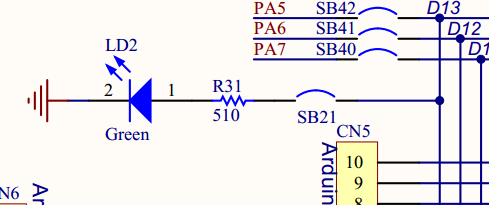

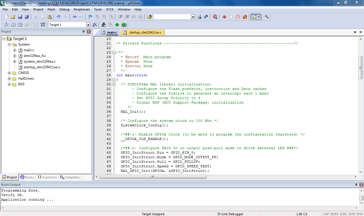

STM32F4Cube 板子已经到手了,和以前的F3的板子一样,直接采用stm32cubef4 文件中说明文件做了个Demo工程文件。
   工程目录:
说明文件:[attach]STM32CubeF4GettingStarted[/attach]这个文件讲了怎么使用STM32F4cube文件。
搭建工程中需要注意的几个地方:
1、系统宏定义:
2、下载设置:(设置好后直接Debug就可以下载板子上了)
直接用了Cube中的例子:GPIO_IOToggle  原理图上是PA5接的LED灯
工程文件过大,只能上传百度网盘了。
http://pan.baidu.com/s/1dD8JDpn

lvyunhua 发表于 2015-2-11 16:22 | 显示全部楼层
请问你这是用的KEIL5 吗,
我装了,但是Pack Installer 装不上去,是怎么回事呢?
fjjjnk1234 发表于 2015-2-11 17:33 | 显示全部楼层
顶一个!!!
Laspide 发表于 2015-2-12 16:32 | 显示全部楼层
可以去Keil官网下器件包,双击就可安装,网上有帖子说明的
Laspide 发表于 2015-2-12 16:33 | 显示全部楼层
请问你这是用的KEIL5 吗,
我装了,但是Pack Installer 装不上去,是怎么回事呢? ...
lvyunhua 发表于 2015-2-13 10:14 | 显示全部楼层
弄好了,谢谢!
xiao嘻 发表于 2015-5-27 22:52 | 显示全部楼层
怎么解决的?能告诉我么?详细一点,纠结好久了,keil里找不到F411
lvyunhua 发表于 2015-5-28 07:42 | 显示全部楼层
参考 一下 https://bbs.21ic.com/icview-882078-1-1.html
