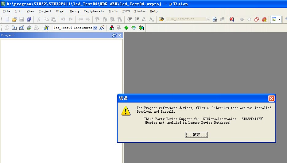

[STM32F4] nucleoF411RE+CubeMX+keilV5.13开发环境,keil打开工程时提示错误!

这是CubeMX生成工程打开到keil里的第一个提示
CubeMX+keilV5.13开发环境,keil打开工程时总是提示“没有包含工程引用的驱动和库……”,但是我已经安装了pack啊,而且能够看到F411REXX,坛友有没有碰到这种情况的丫?我已经把keil和pack重复卸载安装了三次了,一直这个问题,有知道的给指点下啊,多谢了!

zylaputa 发表于 2015-1-30 15:54 | 显示全部楼层
在Project Option的Device里面手动选一下试试

晓枫VS枯叶 发表于 2015-2-4 16:18 | 显示全部楼层
直接把uvprog的后缀名改成uvprojx再打开试试!
 楼主| 北极星405 发表于 2015-2-8 09:14 | 显示全部楼层
无法选择Device
