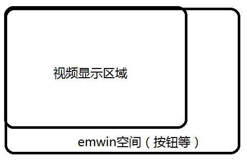

STM23F407+TVP5150+7寸液晶屏 130万摄像头就可以
液晶屏显示界面入下图所示,视频显示不知道有没有可以直接用的控件。这个方法可行吗?大神给点建议
QQ截图20150226141049.jpg 屏幕上有些按钮等控件用来控制摄像头转动和显示系统信息

没有现成的控件;
自己做数据转换吧;

视频转换你打算怎么做1:camera接口->dma->fsmc->液晶屏,这样是不是和emwin的界面冲突
                              2:camera接口数据转换为图片然后调用emwin的图片显示函数,这样速度就满了
                              3:camera接口->dma->fsmc->液晶屏,其余的界面自己做

加上转换速度肯定下来了,转换成什么格式可以直接使用emwin的控件

求大神指导,视频流 怎么用EMWIN的函数显示?用自己的函数是否和EMwin冲突

1.估计会冲突,都要访问FSMC。只能这样:TVP5150->DMA->FSMC,检测DMA完成后再刷新界面叠加上去(必须去掉背景的刷新),界面越简单越好,无窗口,仅写文字,画按钮。
2.TVP5150直接输出RGB565吧?可以不用转换格式。但内部RAM不够得外扩,而且总线上的开销不小。采集DMA->FSMC->外部RAM,操作界面->FSMC->外部RAM,显示外部RAM->DMA->液晶,都得占用FSMC,刷新率够呛。

TVP5150输出BT.656数据 不是RGB565

你好,我最近也在准备弄这个,但是我发现STM32F407的DCMI接口好像不大支持BT656,因为BT656还有个奇偶场信号,不过SAA7111A好像可以输出RGB信号

不用emwin,直接全屏预览,加sdram或者什么的都可以,按钮做成半透明用其他层叠加。
拍照的话 sensor 输出jpg

采集DMA->FSMC->外部RAM,操作界面->FSMC->外部RAM,显示外部RAM->DMA->液晶,都得占用FSMC,刷新率够呛。确实是这样喔

我有个疑问,TVP5150转出来的是YCbCr 4:2:2 ,可是stm32f407的DCMI接收到传到fsmc后,显示在液晶屏是RGB,中间是不是还需要算法转换啊,求代码,让我参考一下,谢谢,小弟也在弄这个,没头绪

是的  需要数据转换 可以参考linux下的转换程序
