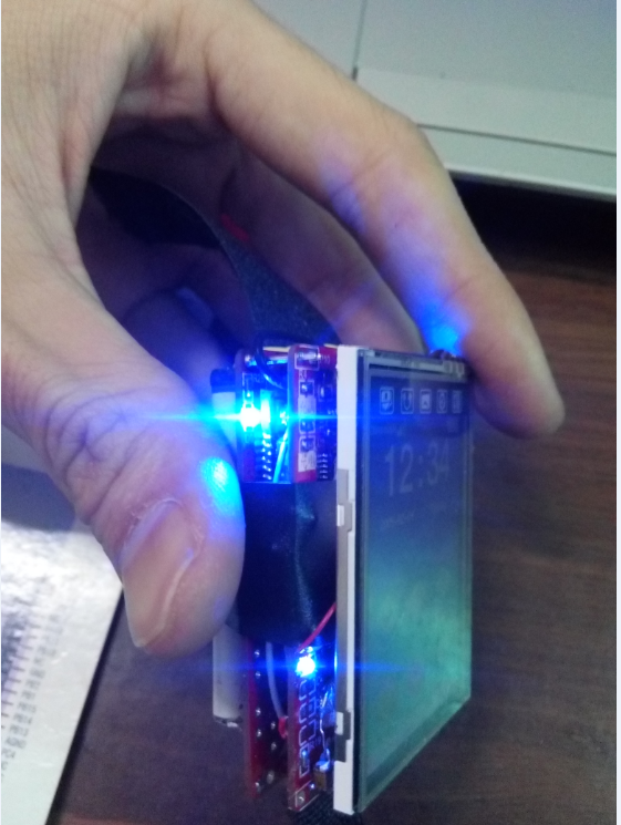

哎,拍视频真心麻烦。本来28号就能把视频放上来的,但是途中出现状况,我擦,触摸功能失灵了……不是这么黑吧,没错就是这么黑。好吧,哪里出问题了呢,把触摸芯片XTP46拆了再焊上,还是不行!另外换一块,还是不行!主控芯片没焊好?万用表测试一下,没问题啊!!!!!到底哪里出问题了,仔细再检查一遍。欲哭无泪,触摸屏的线断了一根,不会吧,我家里只有一块触摸屏啊,现在买肯定来不及了。没办法,跳线上!!画面太美我就不发上来了!!!太残酷了!   在此我想告诫各位苦逼的准工程师们,遇到问题一定要一个个排查,不要轻易放弃,一路走来不容易,因为一路走来你不知道遇到了多少个BUG,也不知道解决了多少个BUG,当然也不知前面还有多少BUG,但是你要相信美好的事情会即将发生!
不管这个活动截止时间是什么,不为了活动而设计,要为设计而参加活动!我会继续完善这个作品!
先来张作品的全身照:
双层板已经叠起来了,跟市面上的手表相比,厚度的确有点厚,可是没办法,我一个人的能力是不能跟一个团队和工厂工艺相比的!

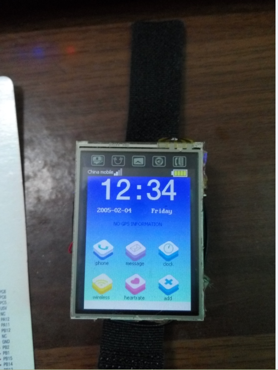

采用STemWin图像用户界面,实现窗口化管理,在手表的状态栏显示通信运营商的信息和信号大小,利用sim908自带ADC采集电池电量信息,并在状态栏显示。在主窗口显示时间,用ICONVIEW小工具构建成手表的应用。一共有六个应用,目前只写了三个,剩余的将在以后再完善。
按键设置在手表底部,用于锁屏用,底部还有个四段式耳机接口,用于通话功能!
手表顶部有个震动电机,来电的时候震动起来真心带感,USB接口用于充电用。
手表的侧面有两个充电状态指示灯,分别提示正在充电和已经充满。另外一侧则是电源开关和心率传感器接口。
