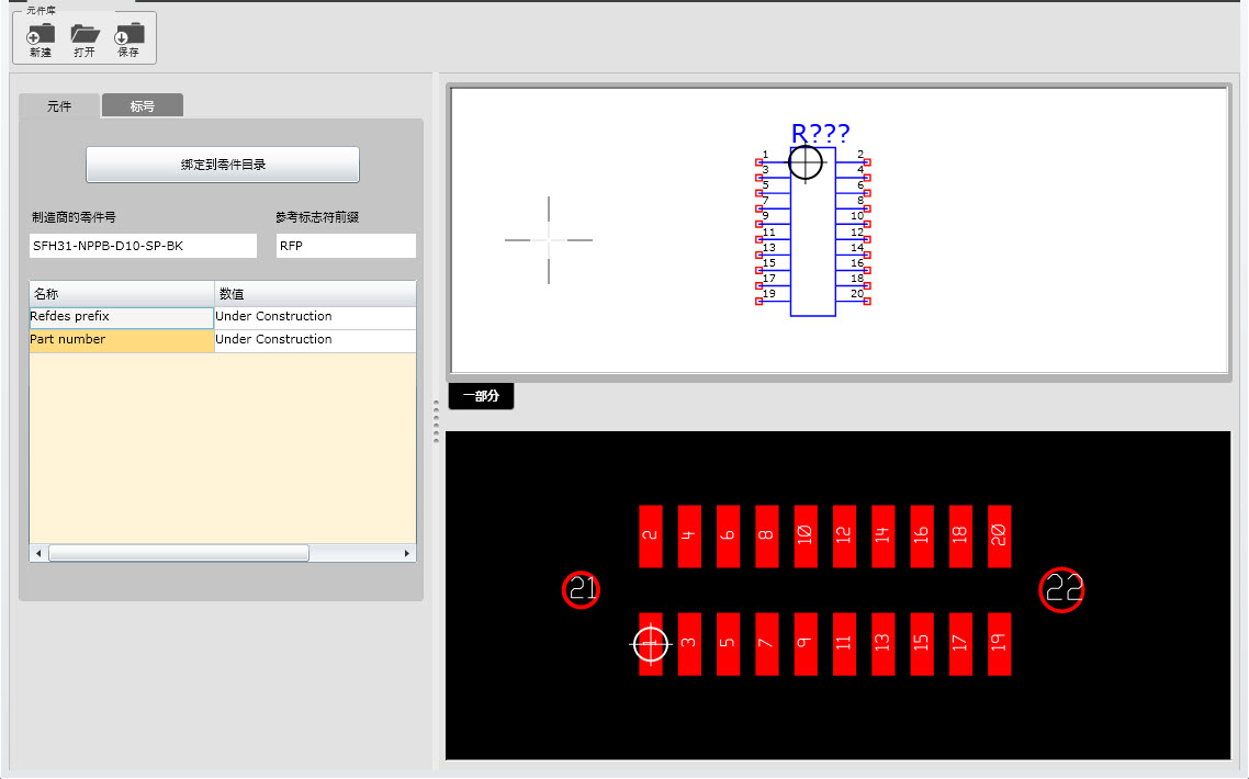

1. 电路设计连接
http://easypcb.21ic.com/pcb-client/open/project/2602(已公开权限)

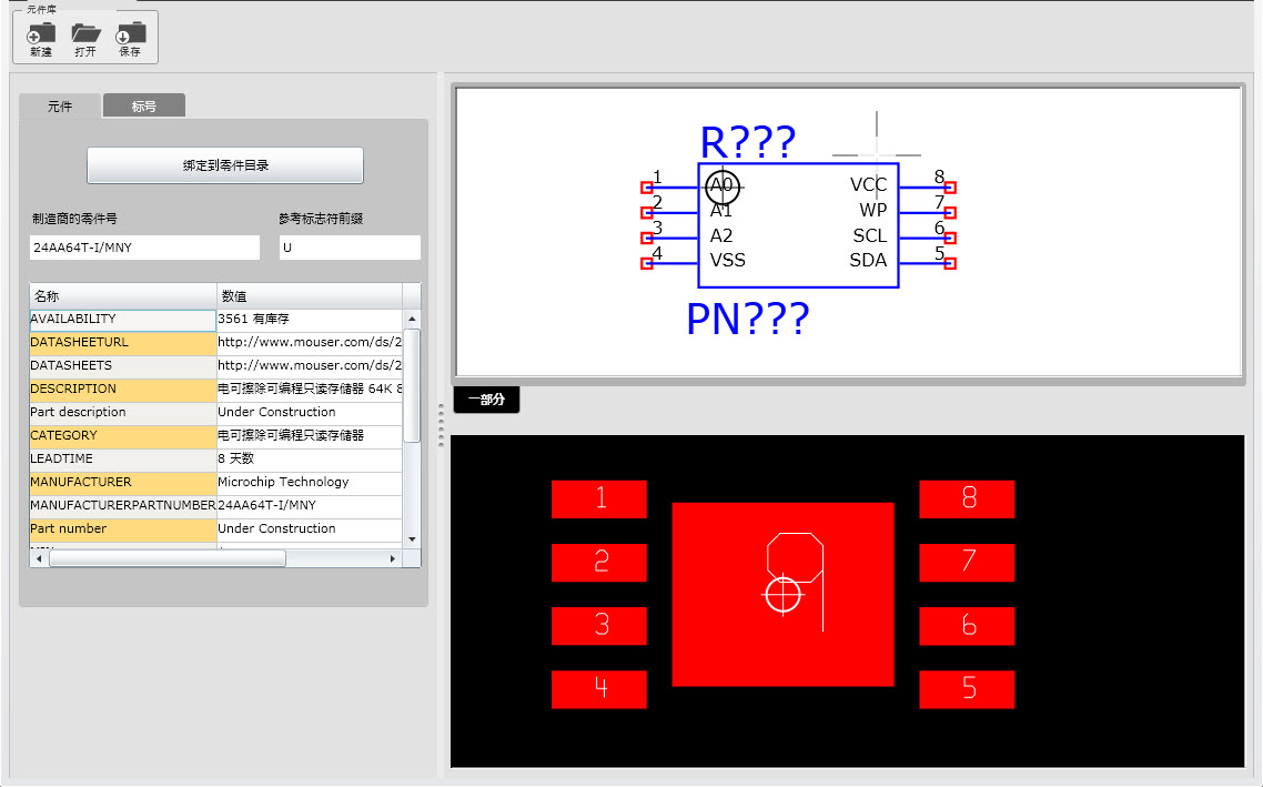

2. 元件库
3. 原理图

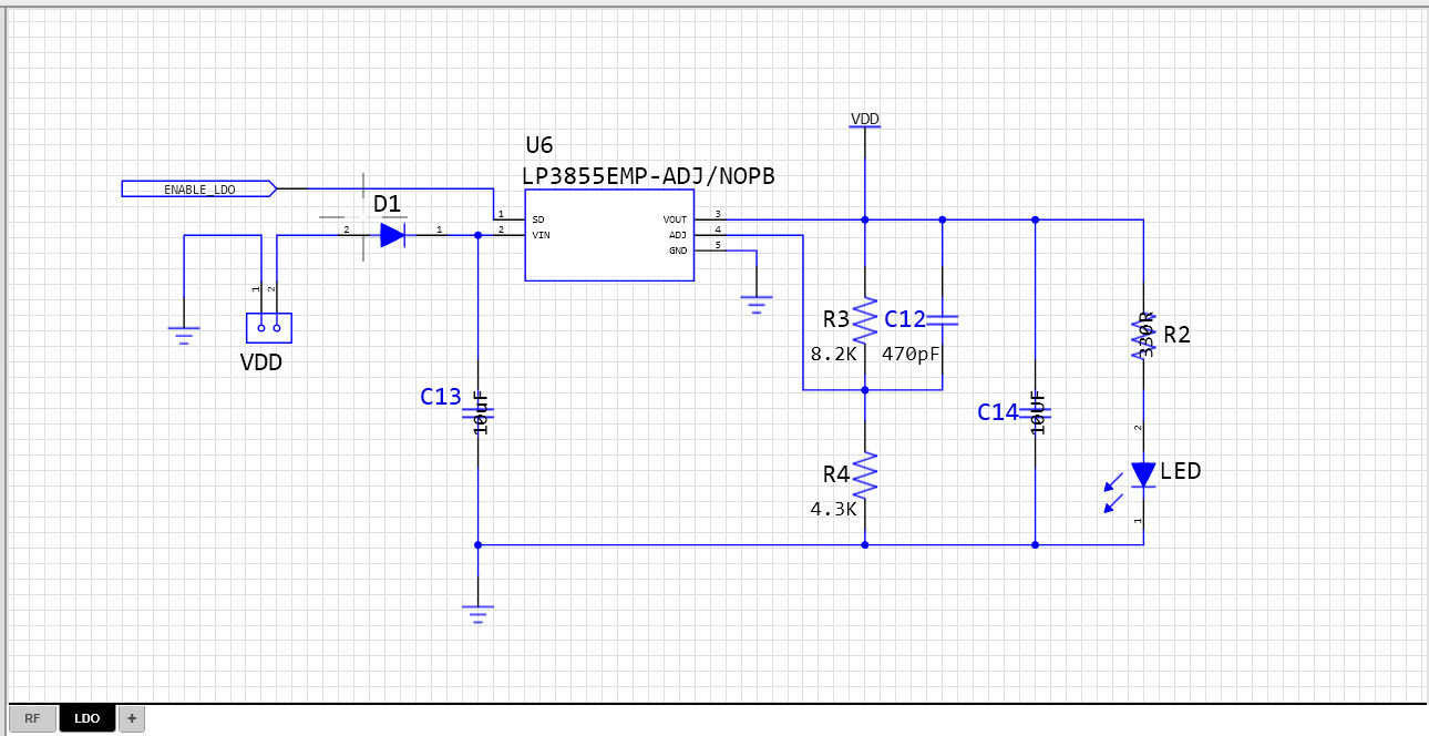

LDO部分:

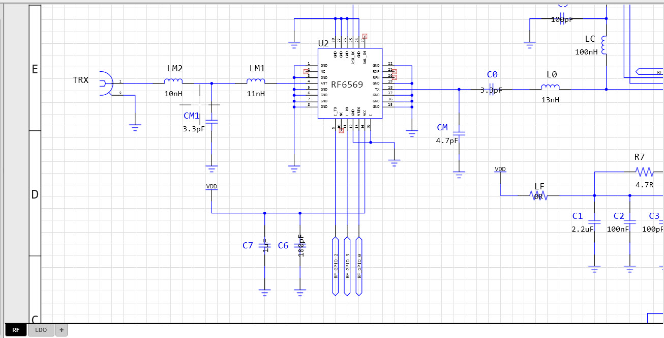

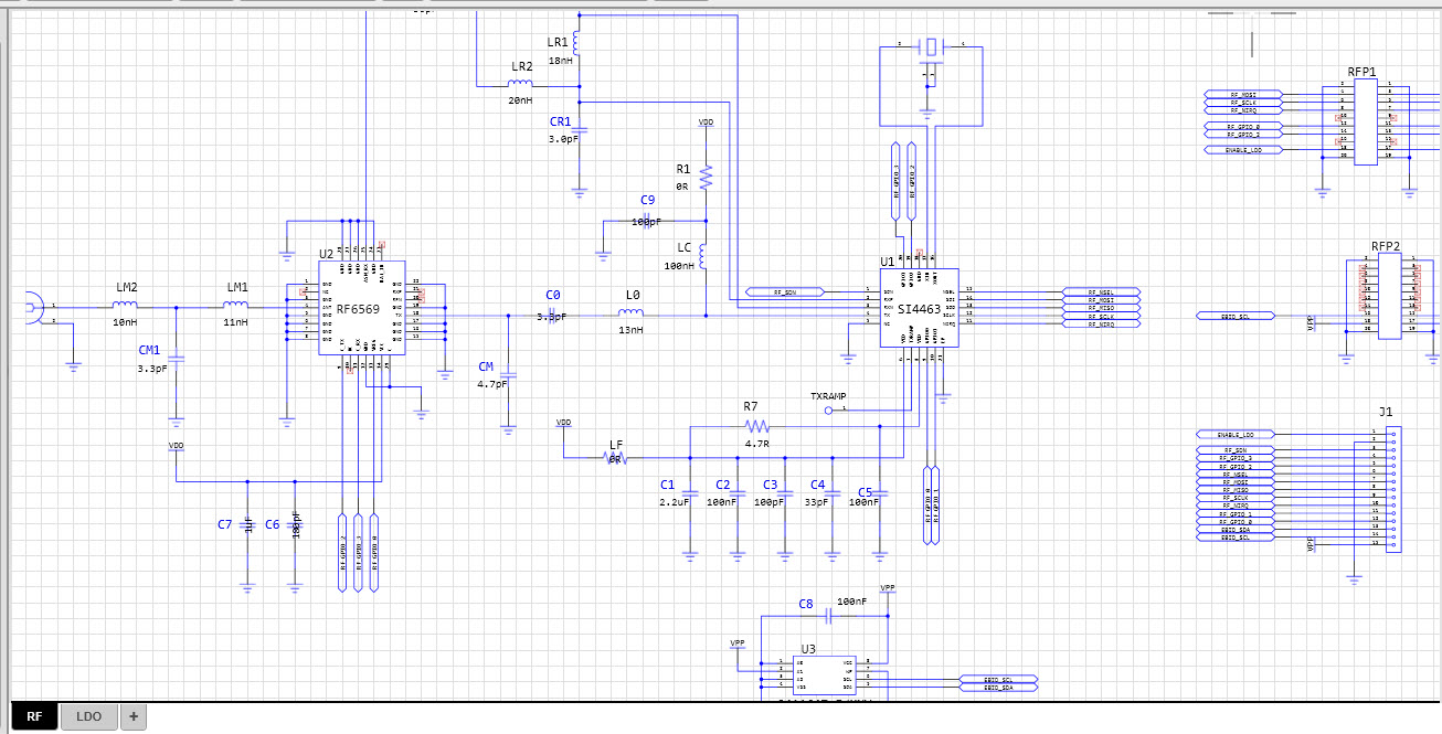

RF全视图:
RF局部视图:

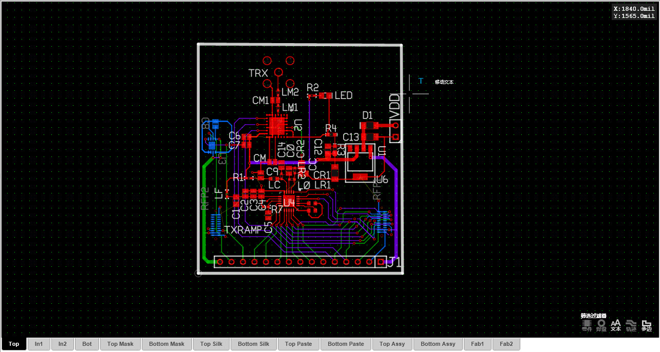

4. PCB
未铺铜时的PCB:
铺铜后的PCB:
5. 物料单
6. Mouser购物车

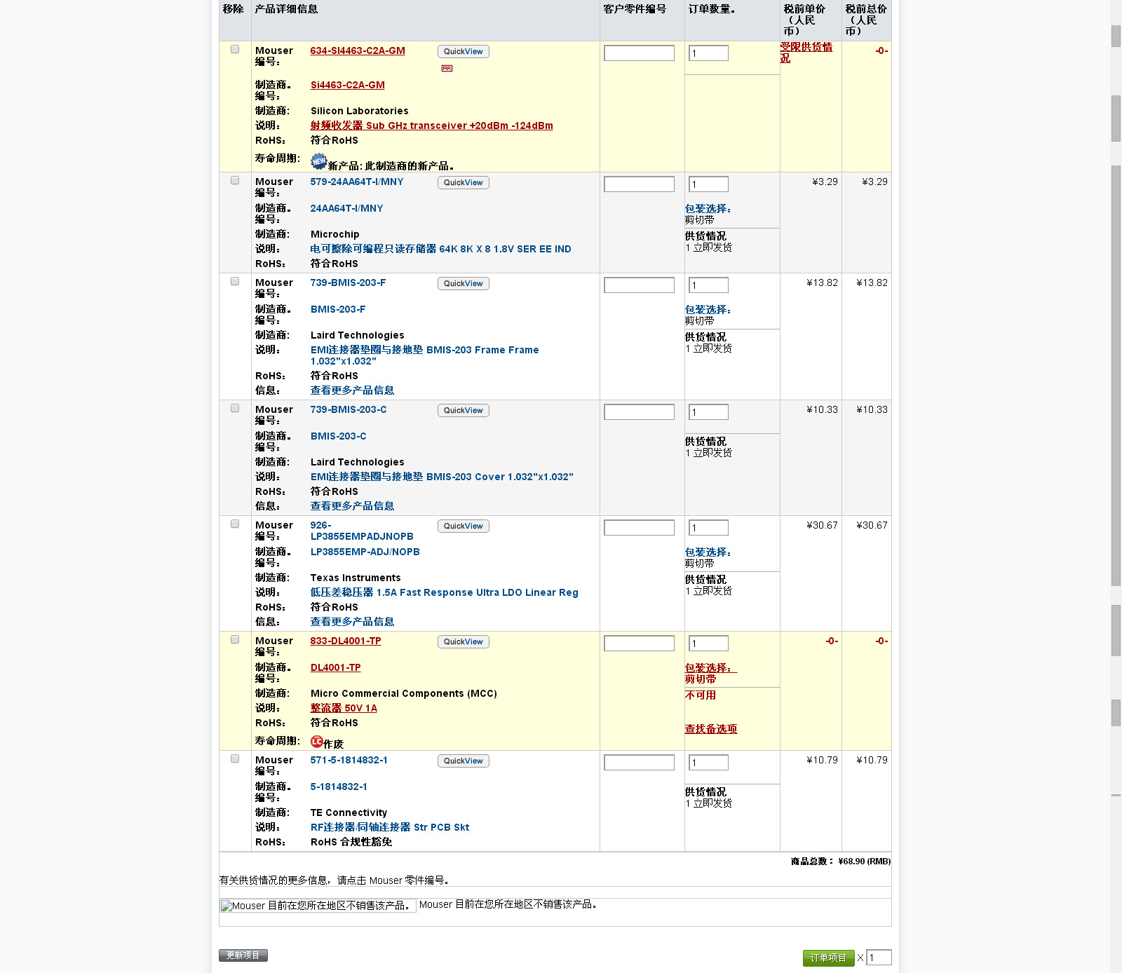

7. 工程设计使用的文档

地瓜patch + 10 仔细一看,竟然4层

这竟然是4层的pcb,必须继续加分
