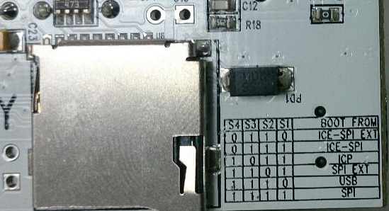

可是不知道它的NULINK驱动怎么装。
用IAR建一个工程,选了505,开始DEBUG它说
 楼主| 戈卫东 发表于 2015-4-10 17:42 | 显示全部楼层
用ICP TOOL连接
gxliu08 发表于 2015-4-10 18:47 | 显示全部楼层
505板子收到!
caoqing 发表于 2015-4-10 20:01 | 显示全部楼层
发的什么快递?
bkn1860 发表于 2015-4-10 20:33 | 显示全部楼层
到新唐官网下载用于IAR的最新驱动

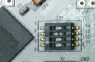

Howard16 发表于 2015-4-10 20:40 | 显示全部楼层
ICP連接不到的問題有可能是因為板子正面的開關沒有撥到正確位置
這個要設定為1011才可以讓ICP連接到
詳細設定內容可以看板子背面說明
或下載NUC505的使用手冊看看

 楼主| 戈卫东 发表于 2015-4-11 11:02 | 显示全部楼层
谢谢你,现在可以连上了。。。。。。。。。。。。。:)
 楼主| 戈卫东 发表于 2015-4-11 11:03 | 显示全部楼层
才注意到IC边上原来是个开关。。。。。。
