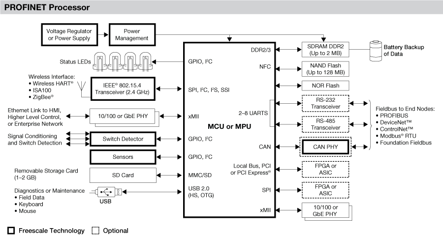

所有支持以太网的QorIQ、i.MX、PowerQUICC、Kinetis和ColdFire处理器都支持PROFINET IO控制器或设备。MOLEX PROFINET协议栈已经过移植,可以在QorIQ、PowerQUICC、Kinetis和ColdFire处理器上运行。见下图:
更多的信息可在飞思卡尔官网获得,进入官网点击“应用”->“数据连接”->“工业网络与现场总线协议”,点击“Profinet”。
