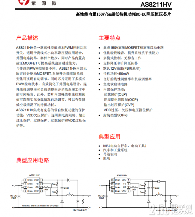

赞0
AS8211HV:8V-150V输入范围 输出5V/2A
